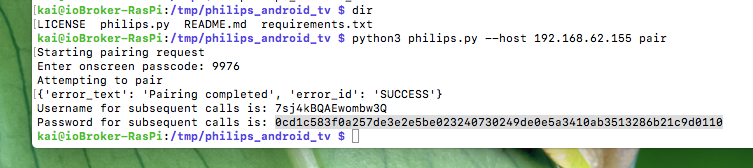

        Ich habe den Adapter installiert und auch die Pairing Daten erhalten.
        Stelle mich aber gerade etwas zu doof an diese zu verwenden. Adapter ist Gelb.
        das hat er mir ausgespuckt an Name und Passwort. Aber wo schreibe ich jetzt das skript hin?

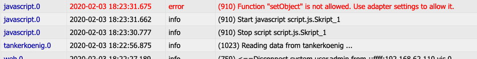

        ich habe unter Skripte eingegeben und im Log kam das.

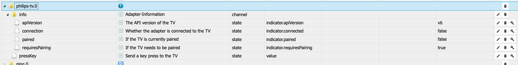

          @kg36304 Dann benutze die Adapter-Einstellungen (javascript.0), um setObject zu erlauben.
          • K Offline
            K Offline
            kg36304
            Danke, das war der richtige Tipp.
            jetzt ist er grün.
