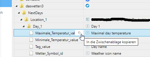

      @Dondolo
      mqtt nutze ich nicht, deswegen nur vermuten, dass die / falsch sind.
      Du kannst den gewünschten Datenpunkt direkt aus den Objekten kopieren:
        Dondolo
        Hi FredF,
        genau das war es, ich hatte die Spalte daneben zum kopieren verwendet. Statt " . " wurde dann " / " verwendet.
        Das hat dann nicht funktioniert.
        Mit dem Punkt klappt alles, danke für deine schnelle Antwort.

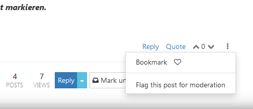

            Dondolo
            @FredF
            Feedback gerne, ich so war es korrekt. (es wurde eine 1 angezeigt)!
            Als gelöst markieren auch gerne nur wie, finde es nicht!
            Menü mit drei Punkten enthält nur
            FredFF 1 Antwort Letzte Antwort

              @Dondolo sagte in Object Binding im HTML-Widget -mqqt funktioniert nicht:
              Dein ersten Beitrag musst du editieren
