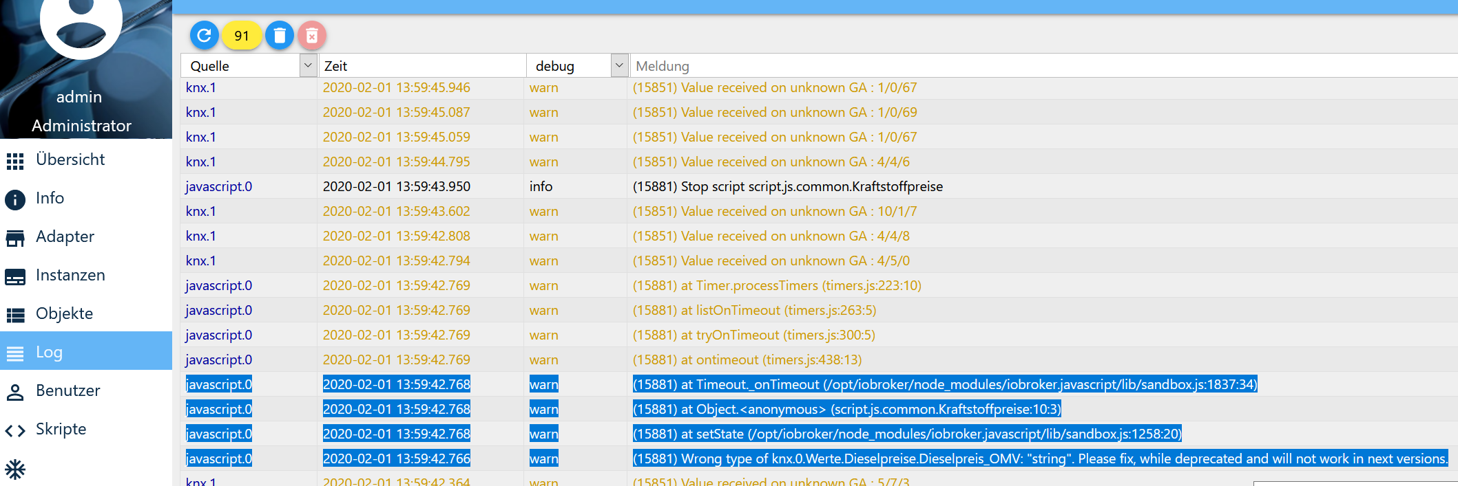

    Hallo Zusammen,
    ich versuche über ein Skript die Tankpreise der örtlichen Tankstelle abzufragen und einer bereits vorhandenen Viso auf dem KNX-Bus zur Verfügung zu stellen. Aktuell funktioniert das, aber im Log daucht das hier auf. Was genau muss ich am KNX0 Objekt ändern??? Kann mir einer helfen?!Skripte_loesung.png

      @MJPNuernberg sagte in Fehler im Log - was muss ich ändern:
      ...über ein Skript...
      Hi, du übergibst einen "String" wo eine "Number" erwartet wird. Du musst es als Zahl übergeben:
       ...Dieselpreis... --> parseFloat(Dieselpreis)

                @MJPNuernberg Du müsstest ev. mal genauer erklären/posten was du jetzt schon hast.
                Wenn du bspw. die Preise mit einem Javascript abfragst, hast du dann zB. in xyz open/close stehen, dann wäre dies die Lösung:
                if ( xyz == "open" ) { xyz = 1 } else { xyz = 0 }
