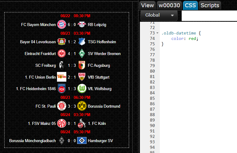

    das ist recht einfach.
    im css reiter einfach die folgende Anweisung eintragen
    .oldb-datetime {
        color: red;

    @OliverIO
    super, danke das hab ich soweit hinbekommen und an meine Bedürfnisse anpassen können.

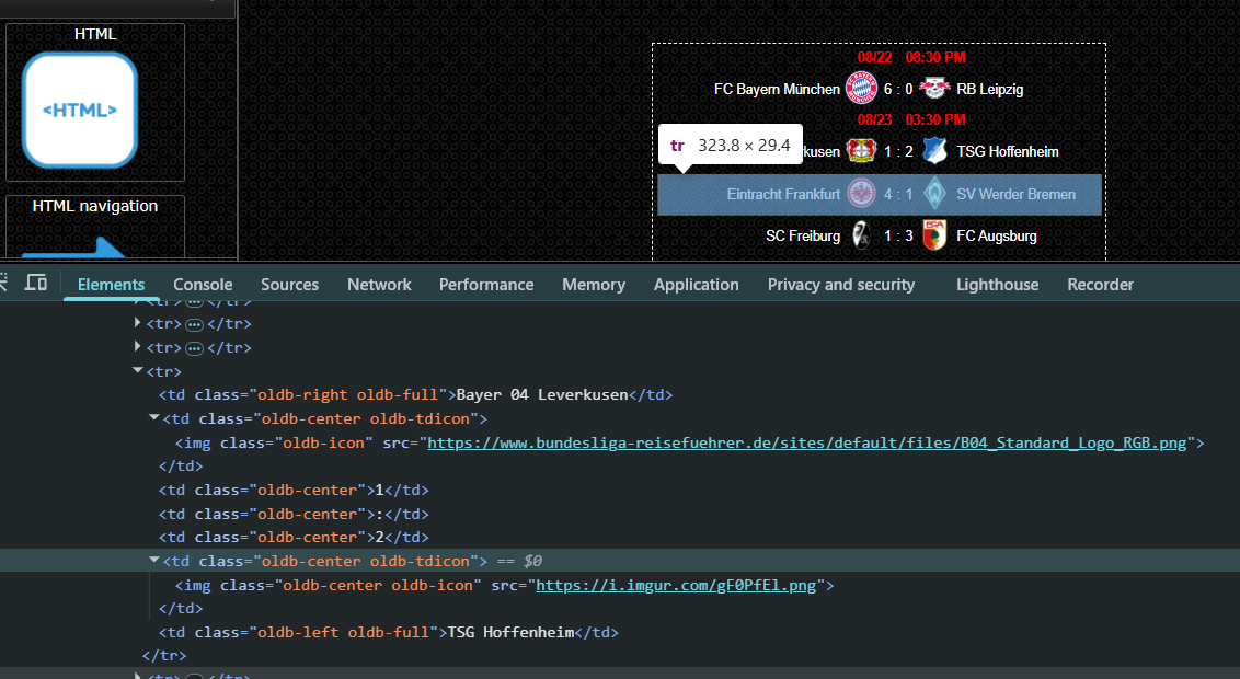

      das beste ist, das mit den web developer tools des browsers zu untersuchen. die öffnet man entweder mit der F12 Taste oder ungefähr am Ort des Interesses mit der rechten Maustaste und Inspect oder Untersuchen oder so ähnlich je nach Browser.
      Ich habe dir mal eine Zeile herauskopiert, da siehst du die verschiedenen css klassen.

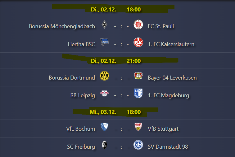

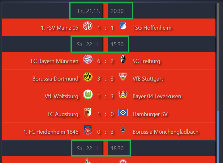

        @OliverIO
        sorry, ich nochmal.
        die markierte Spalte bei ".oldb-datetime" hat aber leider keine CSS Klasse, wie mache ich es da?
        Oliver
        • O Oli
          @OliverIO
          sorry, ich nochmal.
          OliverIOO Offline
          OliverIOO Offline
          OliverIO
          #696
          @Oli
          Da kann man mit den css selektoren spielen.
          Entweder
          .oldb-tt td {
          Um alle td Elemente zu adressieren oder
          .oldb-tt tr und tr:first-child Oder eine der anderen pseudo selektoren um die Elemente separat zu treffen
          https://wiki.selfhtml.org/wiki/CSS/Selektoren/nth-child
          Welchen Stil willst du anwenden?
          In der Developer Konsole kannst du die selektoren direkt ausprobieren in dem du bspw
          $$(".oldb-tt td") eingibst, dann kommt in einem Array alle Elemente zurück. Durch Klick auf ein Element im Array springt es dann direkt zum Element zum prüfen wo es dann genau liegt

            Oli
            #697
            @OliverIO
            ich möchte bei den Zeilen in der Tabelle, wo ein Datum mit Uhrzeit eingetragen ist, in der kompletten Zeile die Hintergrundfarbe ändern.
            Aber irgendwie stelle ich mich da zu doof an
            Oliver
            • O Oli
              @OliverIO
              OliverIOO Offline
              OliverIOO Offline
              OliverIO
              #698

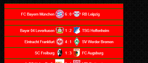

              @Oli
              leider hast du nichts dazu geschrieben welche stile du bereits angewendet hast, so das ich darauf aufbauen kann. reengineering auf basis von bildern finde ich persönlich etwas aufwändig
              du kannst im css-reiter mal folgendes eingeben
              .oldb-tt tr {
                  background-color:red;
              .oldb-tt td {
                  border:1px solid green;
                  border-width: 1px 0px;
              .oldb-tt {
                  border-spacing:0px;

                @Oli
                .oldb-tt tr {
                .oldb-tt td {
                .oldb-tt {
                    border-spacing:0px;
                O Online

                Oli
                #699
                @OliverIO
                sorry mein Fehler
                Folgende CSS Anweisungen verwende ich momentan
                /* Datum für Spietag einfärben */
                .oldb-datetime {
                    background-color: #262D3D;
                    color: #8f8f8f;
                    box-shadow: 2px 2px 3px rgba(20, 20, 20, 50);
                    border-color: transparent !important;
                    font-weight:normal !important;
                    font-size: 14px;
                    text-shadow: none;
                .oldb-tt tr {
                Und das Rote zwischen dem Grün markierten, möchte ich gerne in der Farbe #262D3D haben.
                Oliver

                  OliverIO
                  #700

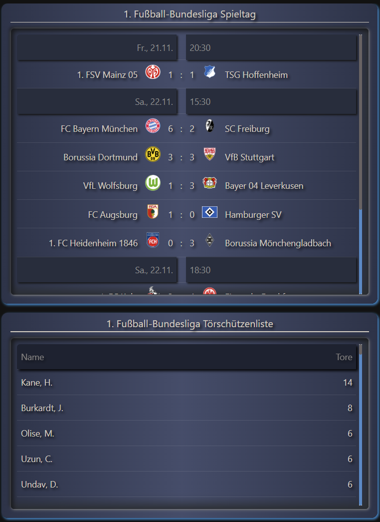

                  @Oli sagte in Test Adapter OpenLigaDB:
                  das geht dann mit dieser css angabe.
                  ohne das border-spacing:0px; hast du zwischen den beiden spalten noch kleine abstände.
                  .oldb-datetime {
                      color: #8f8f8f;
                      font-size: 14px;
                      text-shadow: none;
                  .oldb-tt tr > td.oldb-datetime + td,
                  .oldb-tt tr > td.oldb-datetime + td + td {
                  .oldb-tt {
                      border-spacing:0px;
                  Meine Adapter und Widgets
                  Links im Profil
                  O Meister MopperM 2 Antworten Letzte Antwort

                    Oli
                    #701
                    @OliverIO
                    super, vielen Dank genau das war es
                    Oliver
