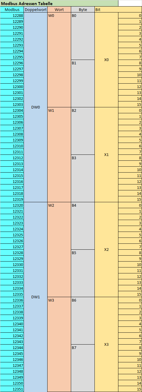

    ich scheine eine grundsätzliches Verständnis Problem bei der Adressierung meiner Modbus Variablen zu haben.
    Um dem mal auf die Sprünge zu helfen benötige ich einmal einen Schubser.
    In diesem Ansatz muss es einen Fehler geben, den es funktioniert so nicht. Ich versteh es nur nicht.
    Ich hatte %MD100 mit einer Temperatur als REAL beschrieben und konnte das Ergebnis bei 12488 auslesen. Was ich nicht verstehe.
    Wäre cool wenn mir jemand sagen könnte wo mein Denkfehler ist.
    Danke im Voraus.
    Timm
    • H Offline
      H Offline
      HeXoR
      Problem gelöst. Damit der nächste auch was davon hat:
      Vollständige Tabelle siehe hier: Wago_Modbus_Adressen.xlsx
      Quelle: https://www.symcon.de/forum/threads/11889-Modbus-Bits-auslesen/page2
