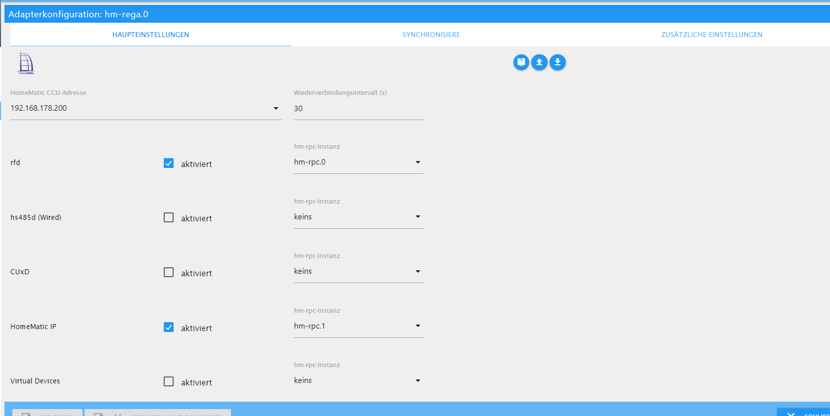

    Rega + RPC Adapter habe ich konfiguriert. Mein Problem ist, dass meine Homematic IP Geräte, die an den Raspi gekoppelt sind, zwar korrekt erkannt werden, doch leider kann ich keinen "STATE", also Zustand, abfragen. Diese fehlen. Wo ist der Fehler?

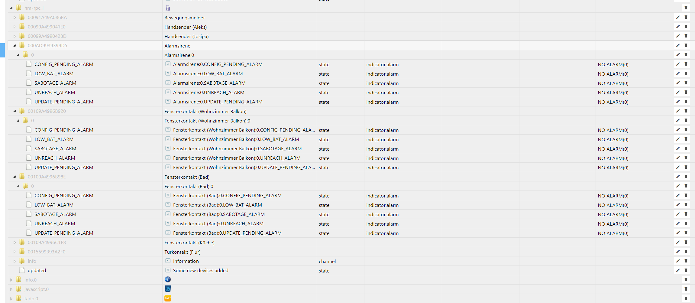

          Und nach einer längeren Wartezeit sind nun weitere Punkte sichtbar. Leider aber keine benötigten States.

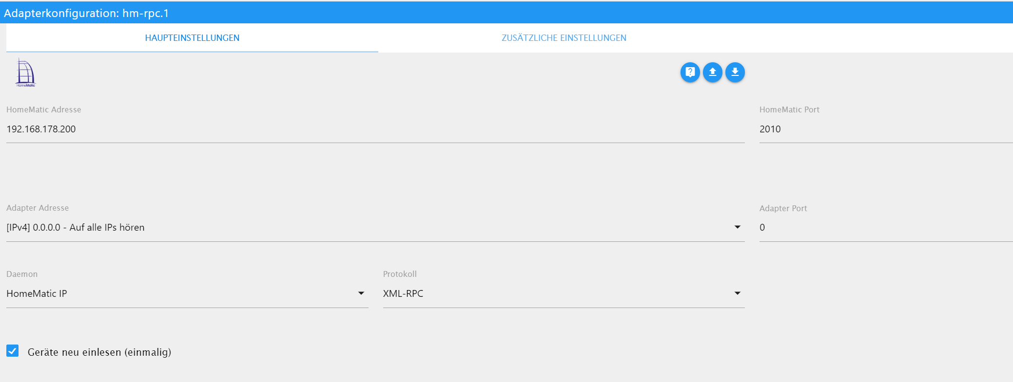

              in wiefern? Meine CCU hat die 192.168.178.200.
              Bei der Callback Adresse habe ich die von meiner NAS eingetragen (192.168.178.29). Oder meinst du etwas anderes, was ich übersehe?

                @Beogradjanin sagte in STATE von Homematic IP Geräten fehlt:
                da muss die IP des Docker-Containers rein

                  @Homoran
                  Das wäre doch die IP von meiner NAS, da Docker auf der Synology läuft, oder verstehe ich es falsch?

                    @Beogradjanin
                    Wo finde ich diese?
                    Unter Docker sehe ich nur das hier:
                    Im ioBroker finde ich nirgendwo eine IP.
                    Und meinen ioBroker rufe ich über 192.168.178.29:8081 auf.
                      Wo finde ich diese?
                      Kenne mich mit Docker überhaupt nicht aus. Solche Probleme kommen bei einer VM nicht vor
                      Meistens haben aber Container eine eigene IP
                      Hier wird auch mit einer Bridge gearbeitet - was nicht bedeutet dass über die Bridge zu einer anderen IP geroutet wird.
                      Das muss ein Docker-Kundiger beantworten
