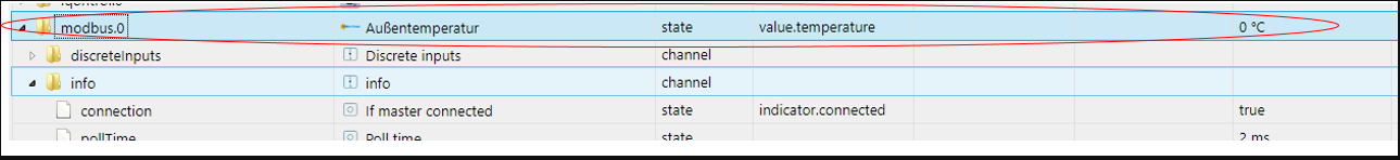

      So wenn ich z.B. die Aussentenmperatur auslesen will, das ist Register 1 bei meiner WP
      Gebe ich folgendes im modbus-adapter des ipbroker ein:
      58cd1c22-e07a-44dc-acab-46a23af11255-image.png d69ab5a3-f1ca-4187-8c83-acb4105da726-image.png
      Dann bekomme ich in Objekt-Ausgabe beim iobroker diese Anzeigen/Werte ==> Aussentemperatur 0°C dabei ist es 5°C ! .....und so weiter...

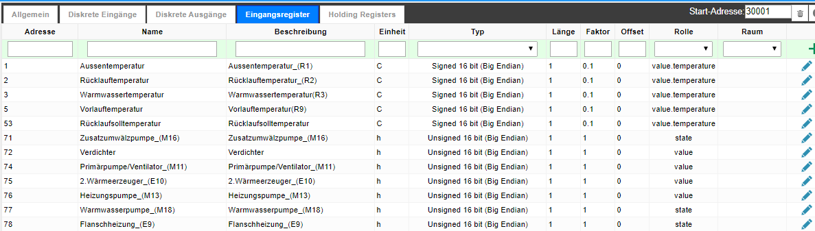

              So habe ich die "Diskrete Eingänge" ab Adresse "1" im iobroker eingegegen:
              und...
              So habe ich die "Eingangsregister" ab Adresse "30001" im iobroker eingegegen:

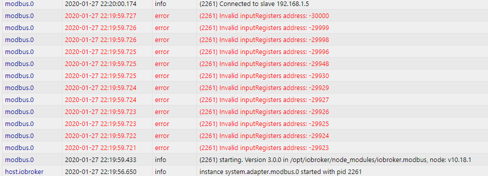

              Das ist die Logausgabe beim starten des modbus -. Adapters im iobroker!
              Was ich nicht verstehe sind die Fehlermeldungen Invalid Inputregister - 30000 usw...
              Muss ich etwa eine Umrehnung machen?

                  Die Fehler deuten darauf hin, dass du den Haken bei Alias benutzen drin hast. Eigentlich sollte es dann funktionieren.

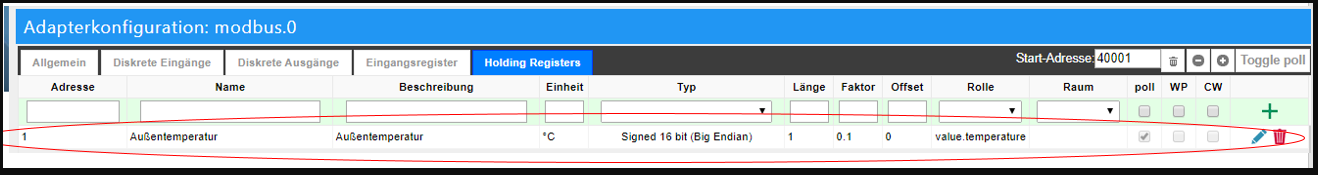

                  In dem anderen Thread werden zum lesen der Werte auch Holdingregister benutzt und nicht die EIngangsregister, hast du das mal probiert?

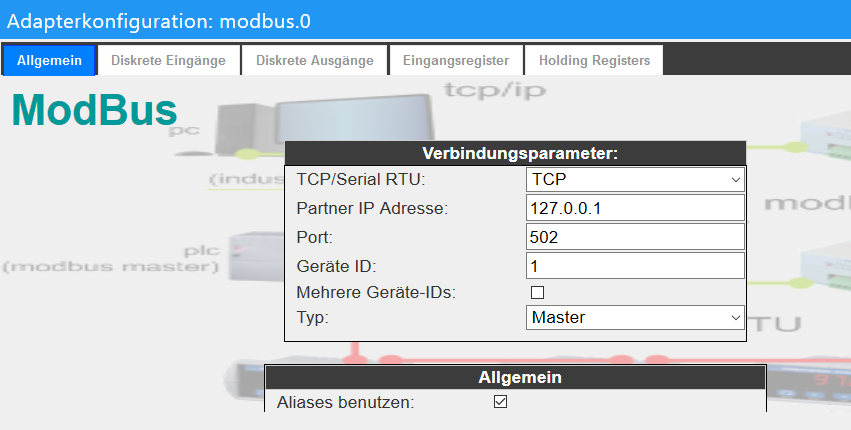

                    ich möchte meine Heliotherm WP auch über Modbus einbinden. Mir fehlen aber ein paar grundsätzliche Informationen. Nach meinem Verständnis agiert die IoBroker-Instanz als Modbus server . Darum ich ich localhost als Master aufgesetzt:
                    Status: Verbunden mit Host= Wahr, Lebenszeichen=Wahr, Modbus=falsch.
                    Die WP hab ich als slave. Sie antwortet auch auf telnet <IP> 502.

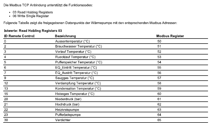

                    Vom Hersteller gibt es eine Modbus Doku, die wie folgt aussieht:
