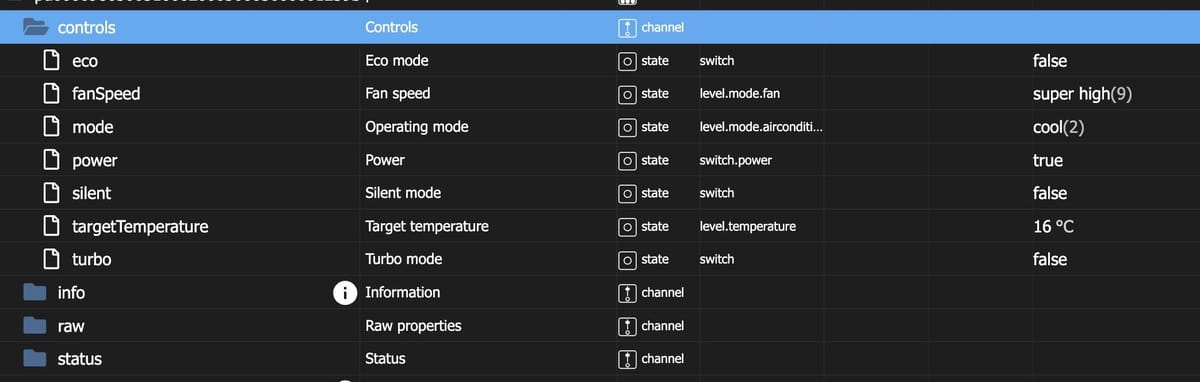

                      schrieb am zuletzt editiert von astuermer
                      Sowas in der Richtung?
                      Hab mich mal bisschen mit Java und KI Unterstützung dazu rumgespielt weil ich selbst dringend einen Adapter dazu wollte... läuft zumindest stabil mal bei mir.
                      Falls wer auf eigene Verantwortung testen möchte :)
                      https://github.com/Andiweli/ioBroker.connectlife
                      Über Expertenoptionen > Installieren über URL installieren.
