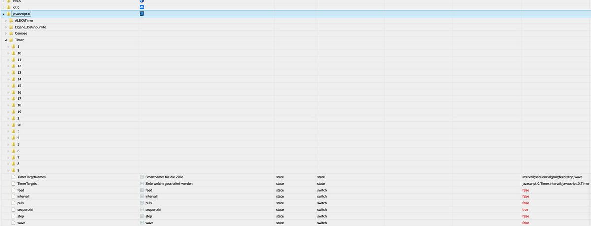

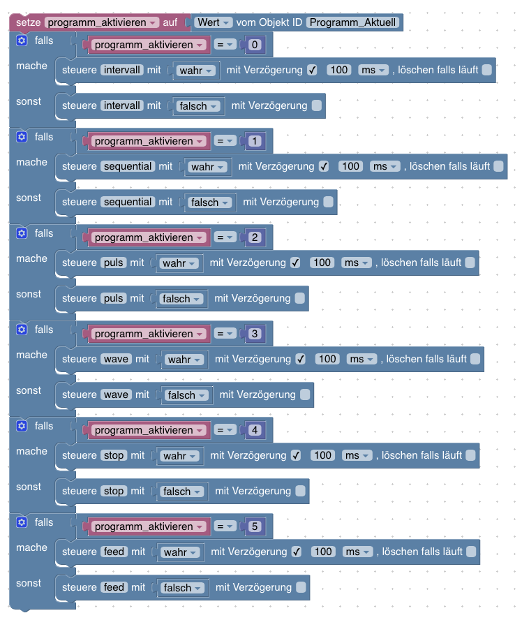

    Mahlzeit, ich komme logisch irgendwie nicht weiter.
    Ich habe 6 Datenpunkte, wovon einer Zeitgesteuert aktiviert werden soll.
    Dazu gehören 20 Datenpunkte, in denen das Programm laufen soll,
    was zu einer bestimmten Uhrzeit anlaufen soll. Dazu gehören 20 Datenpunkte mit einer Startzeit.
    Beendet wird das nicht da das folge Programm das übernehmen soll.
    Wie bekomme ich es in Blockly hin, das der richtige der 6 Datenpunkte dann aktiviert wird.
    Also muss praktisch aus dem Datenpunkt der in dem Datenpunkt aktuell aktiv ist der Wert gelesen werden und der richtige der 6 Datenpunkte auf true gesetzt werden, um das richtige Programm zu starten.

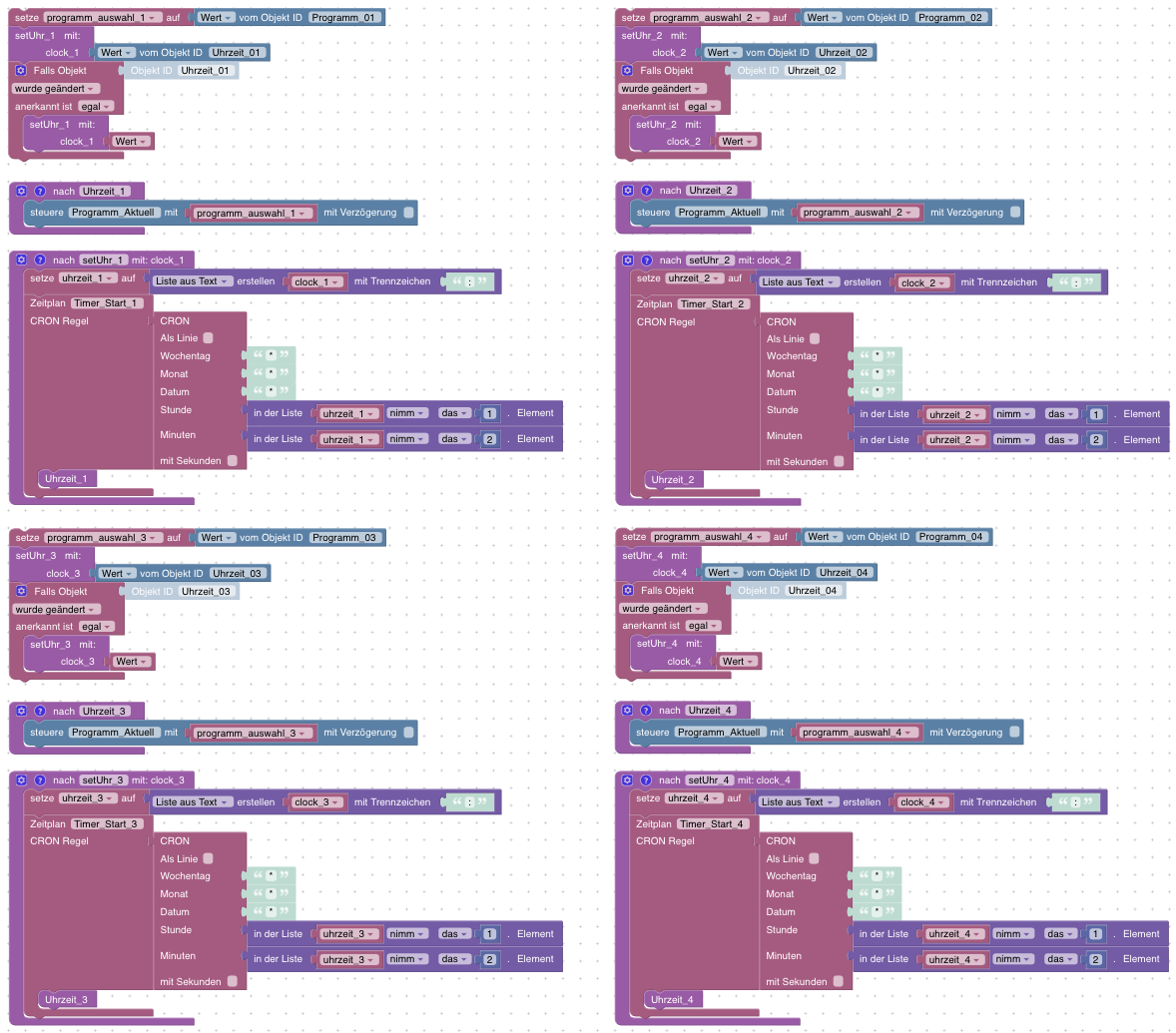

    Das ist eines der 20 Uhrzeit Programme:
    alle 20 Programm Steuerungen befindet sich in einem Blockly was soweit auch funktioniert.
    Zur eingestellten Zeit, wird auch in Programm_Aktuell das Programm eingestellt was gerade läuft. Nun muss aus Programm aktuell der Wert genommen werden und der richtige der 6 Datenpunkte geschaltet werden.

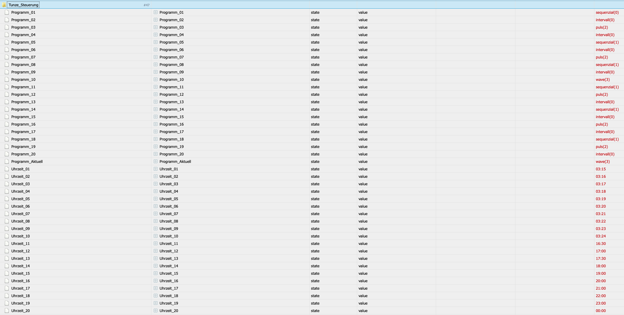

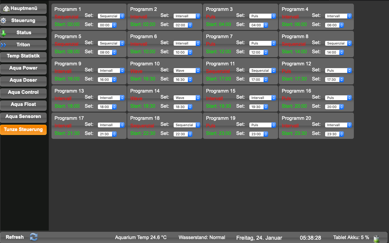

    Das sind die 20 Uhrzeiten und die 20 Programme die laufen sollen:

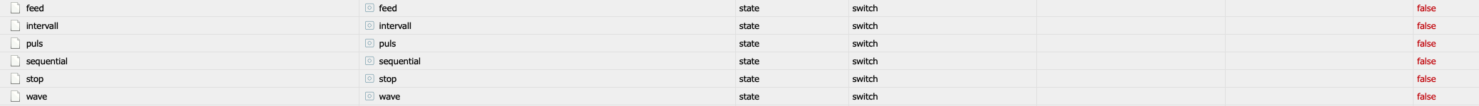

    Das sein die 6 Programme wovon eines aktiviert werden soll:

    Die Uhrzeiten und welches Programm in den 20 Programm Datenpunkten laufen soll möchte ich später per Vis einstellen können.

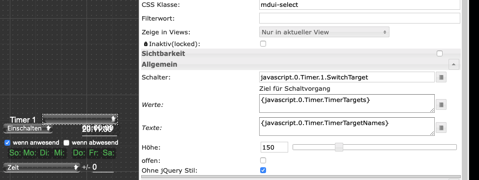

    Das ist die Aktuelle View, mit der Die Programme eingestellt werden können:
    Ich hatte es so versucht, doch will es so leider nicht die Datenpunkte schalten und auch die nicht aktiven dann abschalten.

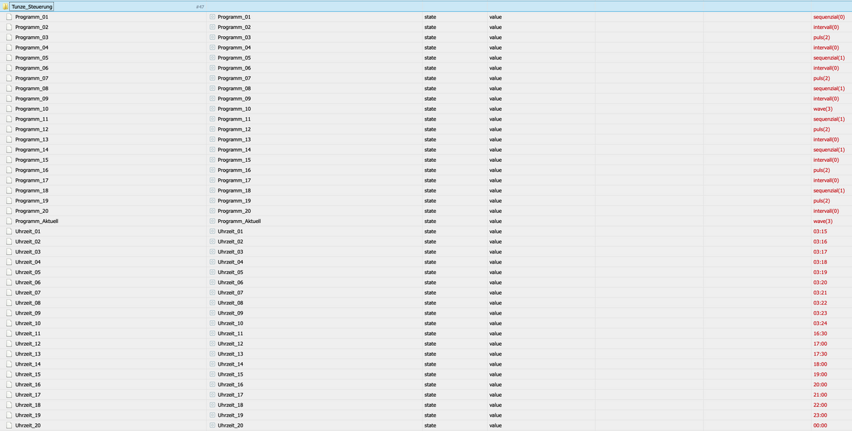

      @Aphofis
      Programm_Aktuell muss ein Trigger sein, damit auf dessen Änderung reagiert wird.
      Weshalb wertest Du 6 Werte (0...5) aus ? Im ersten Screenshot tauchen nur die Werte 0...3 auf.

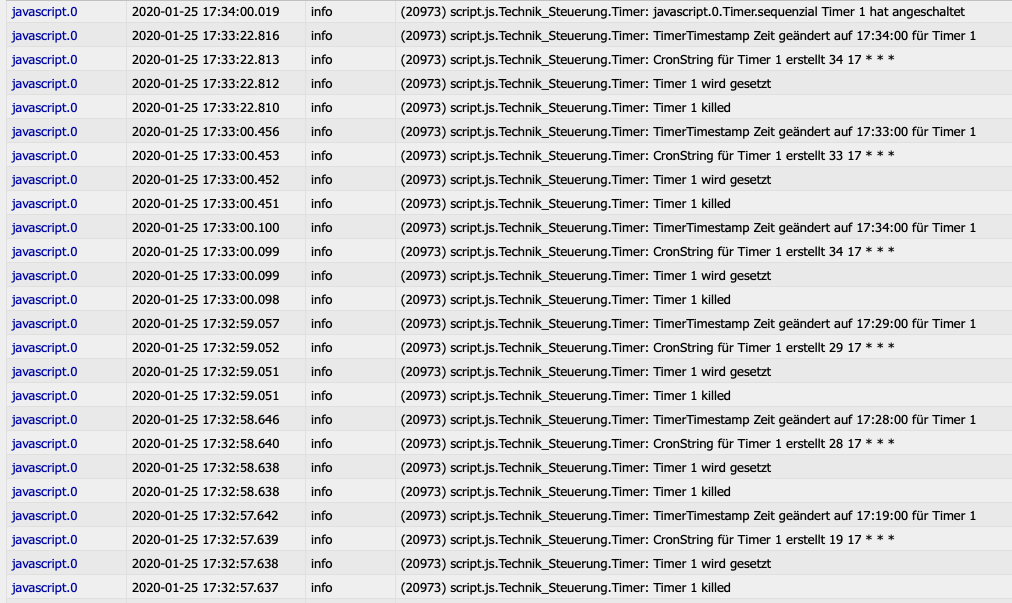

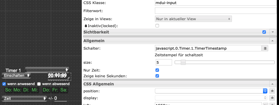

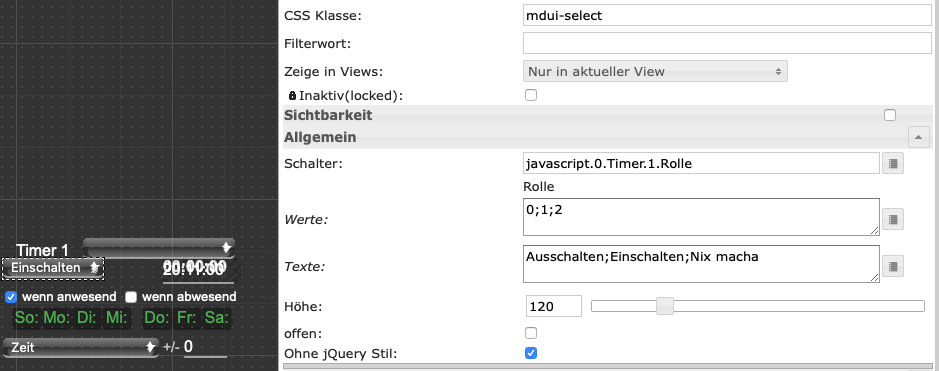

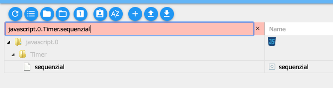

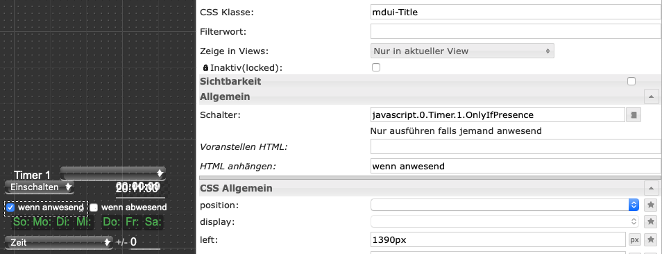

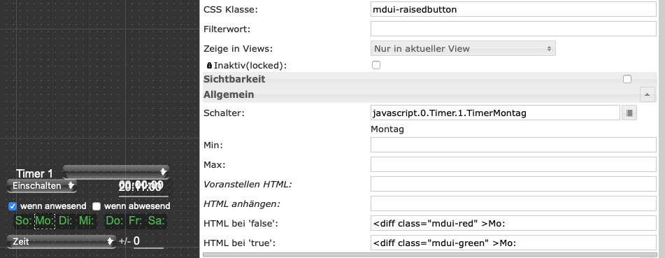

        Ich habe in dem Blockly 20 Zeitsteuerungen!
        Kann es jetzt aber anders machen per javascript und VIS direkt die 6 Datenpunkte Zeitgesteuert steuern.
        Nur will das Javascript iwie die Datenpunkte nicht sauber schalten.
        Kann es sein, das dass Javascript mit Großbuchstaben und den Unterstrichen Probleme hat !? kann man das im Javascript irgendwie anpassen !?
        Ich würde auch gerne, das das Script die Datenpunkte in:
        Aqua_Control.0.Tunze_Steuerung.
        erstellt. Anstatt in
        javascript.0.Timer.
        Das Dazugehörige VIS Widget kann ich dann auch die richtigen Datenpunkte anpassen.
        In TimerTargetNames
        intervall;sequenzial;puls;wave;stop;feed
        eingetragen
        und in TimerTarget
        Aqua_Control.0.Tunze_Steuerung.intervall;Aqua_Control.0.Tunze_Steuerung.sequenzial;Aqua_Control.0.Tunze_Steuerung.puls;Aqua_Control.0.Tunze_Steuerung.wave;Aqua_Control.0.Tunze_Steuerung.stop;Aqua_Control.0.Tunze_Steuerung.feed
        Der Quellcode ist:

        Irgendwie wird immer nur puls auf true gesetzt aber nix weiter
        • AphofisA Aphofis
          javascript.0.Timer.
          In TimerTargetNames
          eingetragen
          und in TimerTarget
          Der Quellcode ist:

          createState(praefix + "TimerTargets", "", false, { read: true, write: true, name: "Ziele welche geschaltet werden", type: "string", def: "" }); //Zentrale Source für die Anzeige in vis, Erstellung in der TimerRoot
          createState(praefix + "TimerTargetNames", "", false, { read: true, write: true, name: "Smartnames für die Ziele", type: "string", def: "" });

                          Meine LOG:

                              @Aphofis sagte:
                              Meine LOG:
                              "javascript.0.Timer.sequenzial" ist falsch ?
                              • AphofisA Offline
                                AphofisA Offline
                                Aphofis
                                schrieb am zuletzt editiert von Aphofis
                                wenn ich einen Datenpunkt raus kopiere ist bei sequenzial der Pfad javascript.0.Timer.sequenzial
                                Wie ist denn dann der richtige Datenpunkt Pfad ???
                                • AphofisA Aphofis
                                  @Aphofis sagte:
                                  Also sollte das Log doch den richtigen Datenpunkt zeigen, der auch auf true steht ?
                                  AphofisA 1 Antwort Letzte Antwort

                                        Hier wird Das Programm aus TimerTargetNames genommen und in SwitchTarget eingetragen
                                        Hier wird der Timer ein oder aus geschaltet
                                        Hier werden die Wochentage de/aktiviert
                                        Hier wird die Uhrzeit geschaltet
                                        Hier wird die Anwesenheit eingestellt was aber im Javascript ausgeklammert ist per
                                        //let Presence = getState("radar2.0._nHere").val; //Pfad zum Anwesenheitsdatenpunkt. Erwartet wird eine Zahl >=0
                                        let Presence = true
