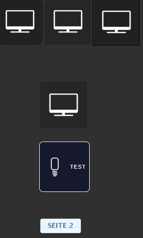

    bin gerade dabei meine AIO REMOTE NEO Visualisierung in IoBroker nach zu bauen.
    Leider habe ich aktuell das Problem, das ich erstellte Button auf dem iPhone
    nicht aktivieren kann. Zum Test ein einfach Schalter für Licht an und aus, der sich
    Farbig ändern.
    In der VIS kein Problem. Aktuell habe ich versucht die VIS im Safari zu öffnen, mit einer KioskApp
    oder mit der neuen IoBroker iPhone App. Immer das gleiche Problem. Zudem aktualisiert
    sich die Seite nicht, wenn ich einen einfach Seitenwechsel von Seite 1 auf Seite 2 und zurück
    durchführe?
    Habt ihr ein paar Tipps, wie ich unter iPhone und IPad die VIS zum laufen bekomme.

        @dtp Danke dir für deine Rückmeldung. Genau so wie du es sagst dachte ich mir das auch.
        Bisher nutze ich IoBroker nur als Statistik für Mediola AIO REMOTE NEO.
        Zum Test habe ich eigentlich nur einen Schalter verwendet, welcher die Farbe bei Schaltzustand on/off ändert.
        Mit der VIS unter WIN 10 kein Thema. Sobald ich eine der og Varianten nutze, kann ich den Schalter nicht betätigen.
        Man merkt zwar dass man den Schalter betätigt, weil die Betätigungsfarbe aktiv wird, aber der Schaltzustand
        und natürlich auch die Schalterfarbe ändert sich nicht.
        Welchen Schalter sollte ich für solch einen Zweck nutzen??
        Die Sache mit der Aktualisierung: Ich dachte man die Seite durch herunterziehen oder Seitenwechsel aktualisiert, was
        auch für Änderungen im Edit VIS gilt. Diese sind aber wohl erst sichtbar, wenn man die IOS App nochmal startet, dann
        sind auch die Änderungen aus der Edit VIS sichtbar.

            Naja da sind sehr viele Dinge - mein funktionierendes Mediola Projekt ist ziemlich gross und aufwändig.
            Aber zum Anfang geht es erstmal zu schauen, ob ich alles in IoBroker nachstellen kann.
            1. Button zum Seitenwechsel
            2. Button zum Schalten von Homematic Aktoren
            3. Button zum Anzeigen von Statusständen Homematic | Netatmo | HUE usw. >> je nach Zustand soll sich die
              Buttonfarbe ändern
            4. Livestream der INSTAR Cams
            5. usw. usw.
            Das ist jetzt nur ein Test eine HM Adapter aus und ein zu schalten.
            Es sollen allen Schalter und Buttons im gleichen Design erstellt werden.
            Diesen hab ich gerade gefunden - wäre schon diesen nachstellen zu können
            Kann gerne mal ein paar Screens vom Mediola einstellen, wenn das was hilft. Aber erstmal geht es glaub
            ich darum warum ich mit dem iphone die Buttons nicht schalten kann. Der Seitenwechselbutton zb funktioniert
            ja auch.
            Nach unten ziehen, aktualisiert den Screen leider nicht - nur wenn ich komplett schließe und neu öffne, werden
            die Edit Vis Änderungen angezeigt.

              Hallo, ich habe mit meinen Buttons nochmal einen Test gemacht.
              Die Funktion auf dem iPad funktioniert - auf dem iPhone kann ich die Buttons (on/off) nicht auslösen.
              Was kann es hier für einen Unterschied zwischen iPhone und iPad geben, da ich ja genau auf den gleichen Link zugreife???
              Edit: Habe das Problem gerade gefunden. Es liegt an einem Swipe Widget. Wenn dieses auf dem Screen liegt, gibt NUR beim iPHONE die Button Bedienung nicht. iPAD funktionierte.
