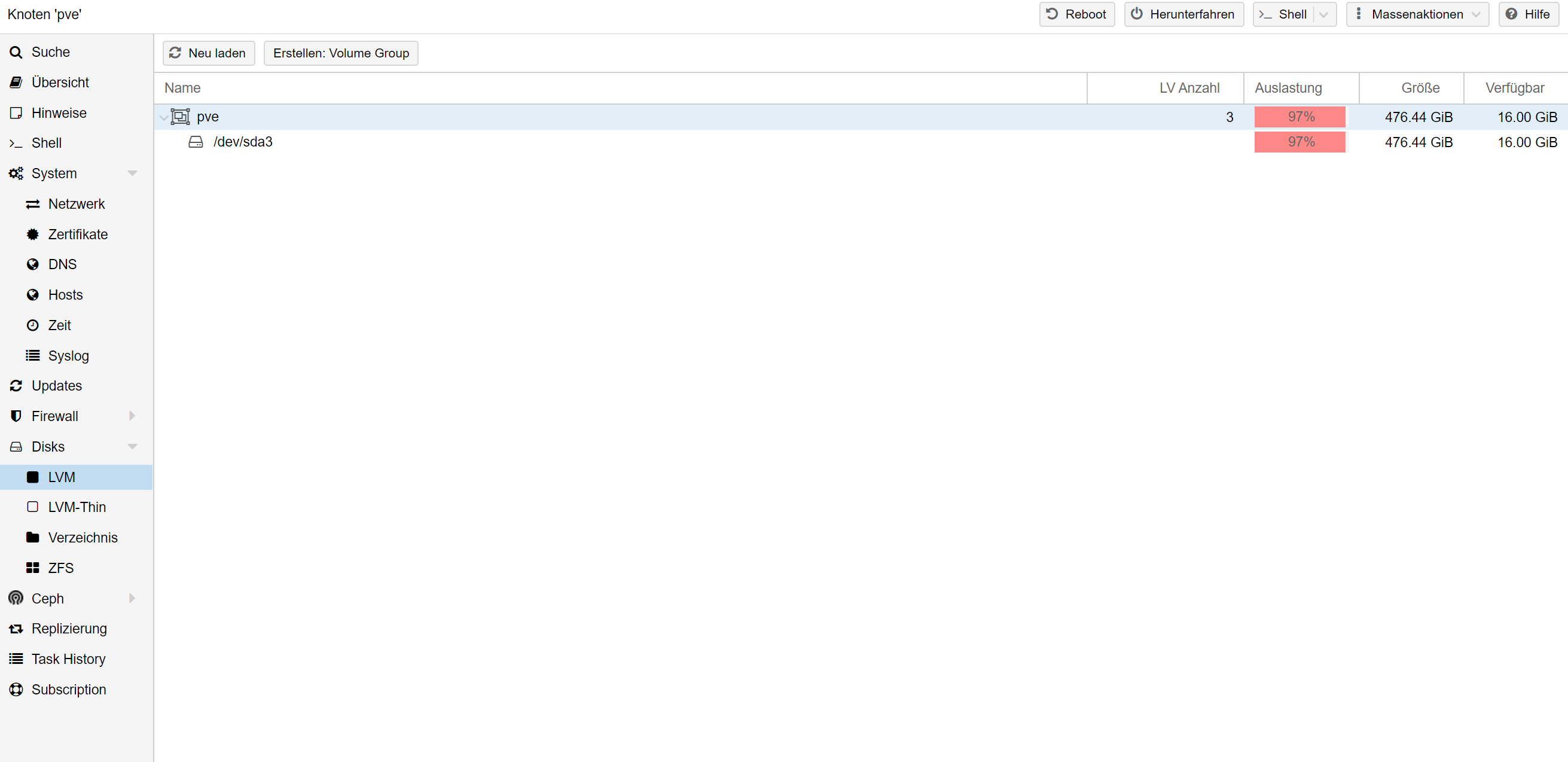

    Hi zusammen,
    ich habe Proxmox gerade neu aufgesetzt und stehe auf dem Schlauch mit meinen rudimentären Kenntnissen im Punkto Dateisysteme.
    Wäre cool, wenn mir jemand ein paar Tipps in die richtige Richtung geben könnte ;)
    Wie auf den beigefügten Bildern zu sehen, ist meine Festplatte sda scheinbar komplett ausgelastet.
    Es ist noch keine VM, kein Container oder dergleichen aufgesetzt. Es ist also eine wirklich komplett frische Installation.
    Woran könnte das liegen?
    Viele Grüße

      zeig mal einen Screenshot von der Startseite von Proxmox

        @Nuppersbach Das passt schon so. Sieh mal unter 'LVM-Thin' nach! Da steht der verfügbare Platz für deine VMs und Container.
        Wenn ein paar Maschinen eingerichtet sind, sieht das dann so aus:
          Hier sieht der Speicherverbrauch gut aus..

            Alles klar, schön zu hören. Danke Dir :)

              @Nuppersbach wenn du auf Übersicht gehst müsstest du sehen wieviel belegt ist.
