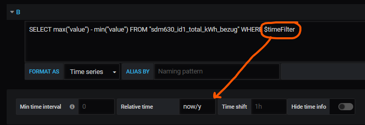

                SELECT max("value") - min("value") FROM "sdm630_id1_total_kWh_bezug" WHERE $timeFilter
                Und überschreibe den TimeFilter für das SingleStat Panel auf "This Year" in dem du bei dem Feld "Relative Time" dies eingibst "now/y"
                Als Value solltest du dann "Current" auswählen für die Anzeige.

                  Jetzt möchte ich das ganze noch verstehen.
                  Funktioniert das im Grunde so, dass die Variable $timeFIlter auf den unten eingetragenenen Wert zugreift - das dann die Rahmenbedingungen für die Rechnung darstellt und er somit den minimalsten Wert von diesem Jahr vom aktuellen Wert abzieht?
                  Gruß Jens

                    @Jens-Lämmer ja genau so funktioniert es.
                    Der timeFilter ist für das gesamte Dashboard definiert. Und du kannst ihn in jedem Panel überschreiben
