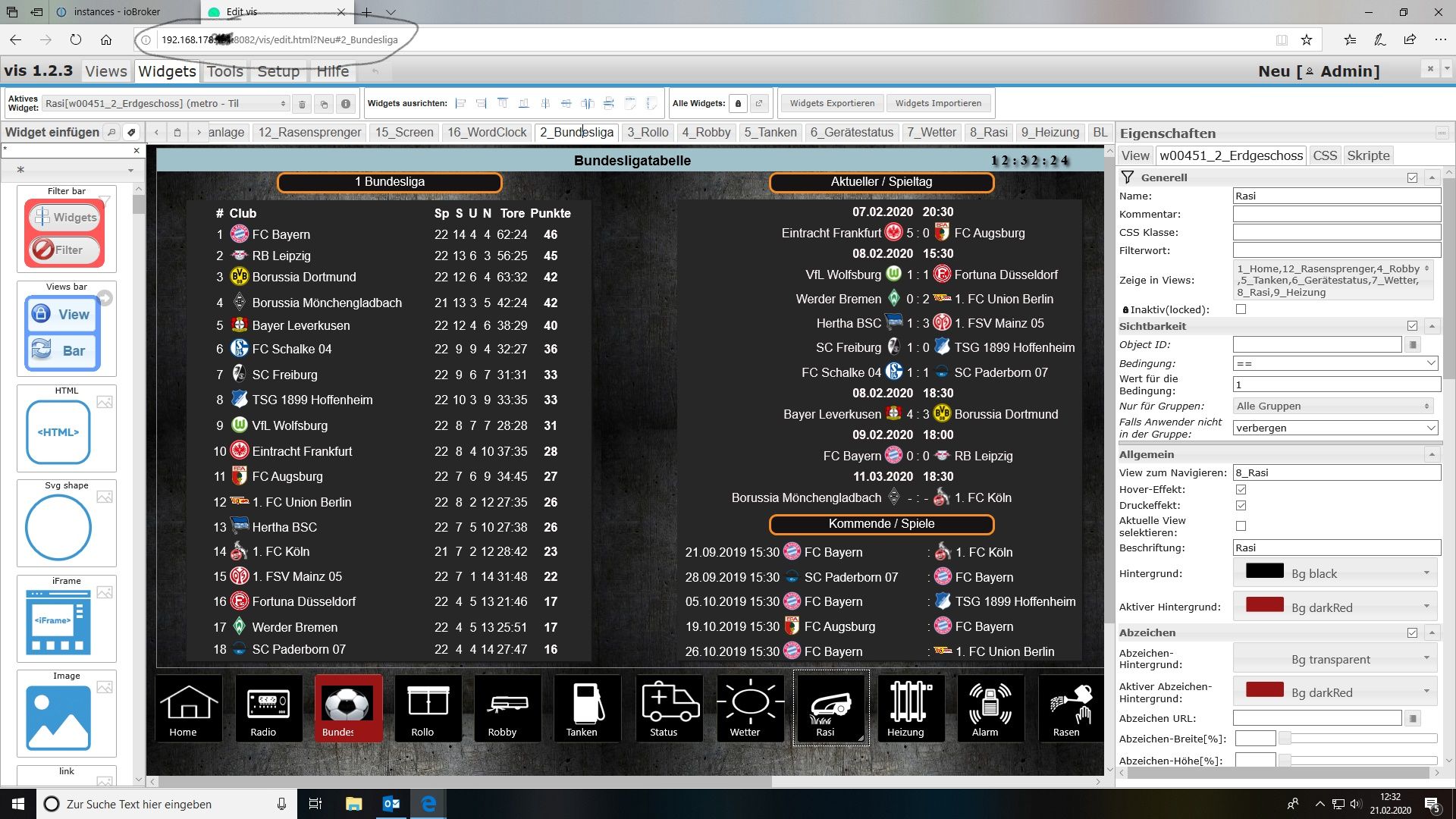

                                  • K Offline
                                    K Offline
                                    Kippe
                                    #23
                                    Wenn ich jetzt die Adresse vom 1 Bild in das 2 kopiere, bekomme ich am Tablett einen Leeren Bildschirm angezeigt.
                                    • K Kippe
                                      OliverIOO Offline
