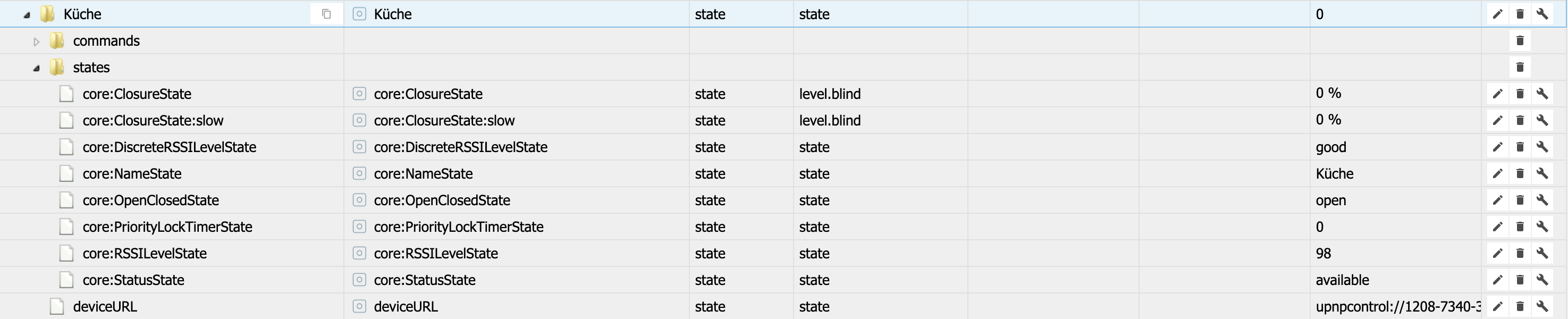

              @StrathCole Ich habe einen Rolladen unter allen, der zeigt mir unter DeviceURL folgendes an: upnpcontrol://1208-7340-3451/uuid:RINCON_7828CAB081A001400
              Anonsten habe ich immer eine DeviceURL wie z.B.: io://1208-7340-3451/2488426
              Das Problem ist, dass der Rolladen weder die states richtig erfasst, noch dass sich dieser mit den "commands" bewegen lässt.
              Ist das ein Problem im Code oder wurde mir hier ein anderer Motor installiert und ich muss mich an Somfy wenden?

                                        @StrathCole
                                        Hallo Zusammen, habe folgendes Problem:
                                        Habe 7 Rolladenmotore von SOmfy versucht in Yahka einzubinden. Funktioniert soweit auch, allerdings wird mir auf dem ios Device immer angezeigt, dass der Rolladen "geschlossen wirdf" obwohl er nicht mehr fährt. Die Ansteurung funktioniert aber. Sorry bin leider noch in den Anfängen meiner ioBroker Erfahrungen.
                                        f8087b3a-a14e-44f5-b9f4-f80f4533131d-grafik.png 385def17-b167-4fdb-a6a2-c3e800f384d4-grafik.png
