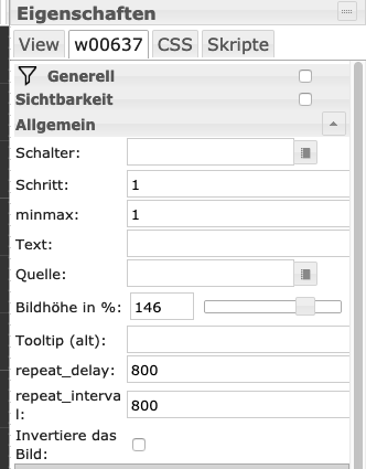

              @Homoran
              OK dann liegt das Problem woanders.
              Gehört zwar nicht hier her aber ich habe einen Button in VIS der so den Datenpunkt nicht schalten will!
              Wenn ich alle Button umbauen müsste wäre das verdammt viel arbeit.
              Also wenn der Schalter natürich verknüpft ist mit dem Datenpunkt
