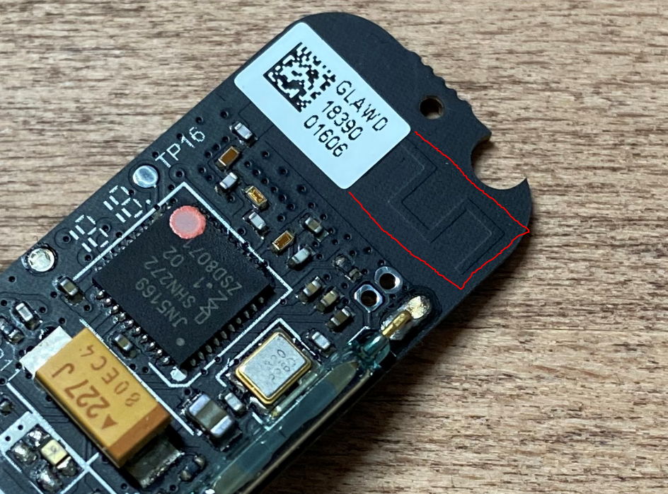

        @Bogus Ich habe einen Umbau für meinen Briefkasten durchgeführt, da ich genau das gleiche Problem hatte, dass die Funkstrecke an sich gereicht hatte, aber sobald der Briefkasten eben geschlossen war, keine Daten mehr übermittelt wurden.
        Die Antenne befindet sich auf der Platine so wie sie auf dem Bild zu sehen ist, an auf der rechten Seite. Ich habe mit einem Schraubendreher die Antenne freigekratzt, bis die Kupferleitung zu sehen war. Danach habe ich eine Ader (Ich meine es war von einem Netzwerkkabel :D ) angelötet und das Ganze aus dem Briefkasten herausgeführt. Bis jetzt funktioniert es einwandfrei und ich hatte, was die Funkstrecke zumindest betrifft, absolut keine Probleme.
        Man sollte natürlich bedenken, dass die angelötete Leitung nicht das Funksignal verstärkt sondern nur das Signal im Briefkasten nach außen bringt.

          @headroom vielen Dank für die schnelle Antwort, aber auf dem Bild kann ich nicht genau erkennen wo ich den Draht anlöten soll !

            @Phinix vielen Dank für die schnelle Antwort, aber auf dem Bild kann ich nicht genau erkennen wo ich den Draht anlöten soll !
            • P Offline
              P Offline
              Phinix
              Das rot markierte ist die Antenne, da am Ende freikratzen und anlöten.
              Natürlich ohne Gewähr ;)

                @Phinix Ah, super , besten Dank.
