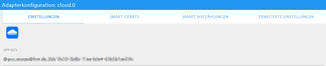

            Hatte auch das gleiche Problem, du musst den Key in Cloud Connection eintragen:
            Danach die Cloud-Verbindung und Cloud-Verbindung neustarten dann geht es.
