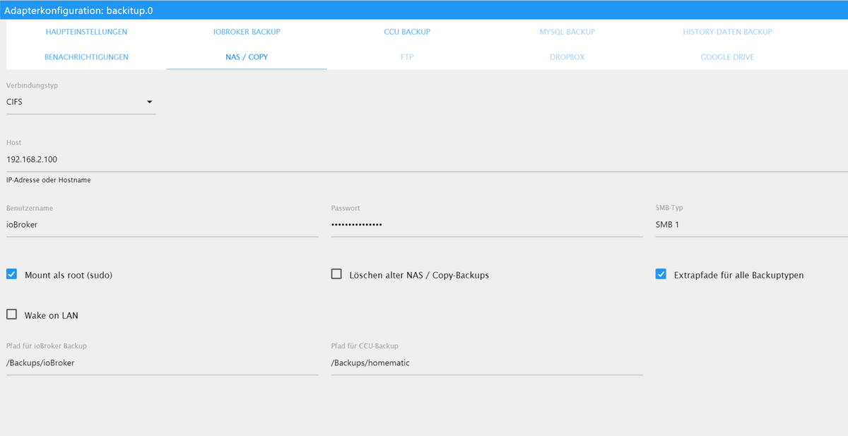

                @Kodo_sh
                Hi Kodo,
                ja, ich habe es mittlerweile gelöst. An welcher Stelle hakt es bei Dir? Was genau brauchst Du?
                Auf dem NAS habe ich einen User angelegt, der hat das Recht in ein Verzeichnis "xyz" zu schreiben.
                Im backitup.x Adapter habe ich den Pfad für die einzelnen Sicherungen, so auch für History hinterlegt
                Die Grundeinstellungen für backitup sehen bei mir unter dem Reiter "NAS / COPY" so aus
