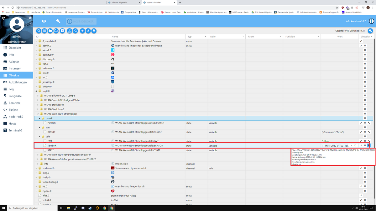

    Die Daten befindet sich dann im IoBroker unter "mqtt.0/WLAN-WemosD1-Stromlogger/tele/SENSOR
    Die Werte darin sehen so aus:
    {"Time":"2020-01-09T16:29:24","SML":{"DJ_TPWRIN":14878,"DJ_TPWROUT":0,"DJ_TPWRCURR":2663}}

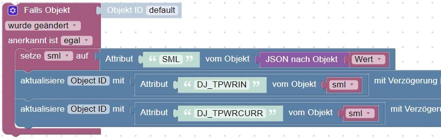

          @Atifan sagte:
          Ist es auch möglich einfach jeweils einen neuen Datenpunkt für jeden Wert zu erzeugen, wo man dann die Werte rein schreibt?
          Ja. Die Datenpunkte (Typ "Zahl") kann man manuell im Reiter "Objekte" erstellen. Die Werte kann man etwa so aktualisieren:

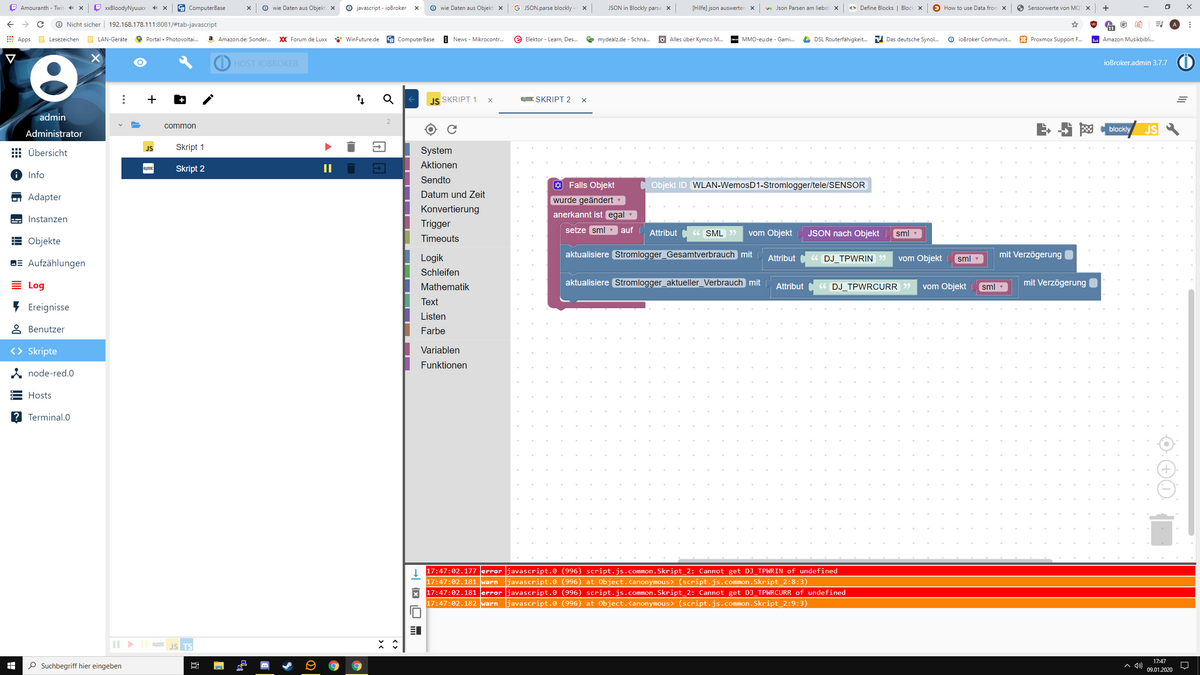

            Ich habe mir mal 2 Datenpunkte vom Typ Zahl manuell erzeugt und das Script nachgebaut. Aber irgendwas stimmt noch nicht.
            Hier die Datenpunkte
            Hier das Script

              @Atifan
              Wandlung JSON nach Objekt muss vom Wert des Triggerdatenpunktes (Reiter Trigger) erfolgen !

                Hi, Danke! Ich glaube das Script funktioniert jetzt, ich bekomme jedenfalls keine Fehlermeldung mehr.
                Meine Datenpunkte werden aber nicht aktualisiert.
                Aber das liegt wohl daran, dass die Daten vom Stromlogger wohl nur 1x gesendet werden und dann nicht mehr.
                Daher wird kein Wert aktualisiert und daher schreibt er auch keine Werte.
                Ich muss schauen ob ich den Stromlogger irgendwie konfigurieren kann, damit er den Datenpunkt öfter aktualisiert.
                Schonmal Danke mit dem Script!
                • AtifanA Offline
                  AtifanA Offline
                  Atifan
                  Hallo, habe es hinbekommen und dein Script funktioniert wunderbar, vielen Dank!
                  Mein MQTT-Datenpunkte waren irgendwie verbuggt. Ich musste sie löschen und neu anlegen lassen, danach wurden dann die Werte aktualisiert :)
