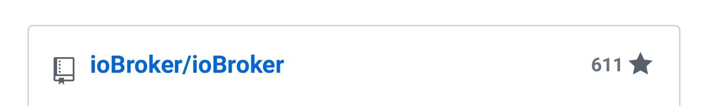

                    @Jan1 said in Sonoff langsam wenn iobroker down:
                    Auf Github recht wenig Info und die Homepage gibt mir aus Rätsel auf.
                    Da hast du dich leider nicht bemüht, Chaot hatte auch mal Schwierigkeiten damit weil er die Doku nur "überflogen" hat. Esphome ist so mächtig und umfangreich dokumentiert das du ohne der Suchfunktion auf der Webseite nicht glücklich wirst.
                    Bzgl. Github: esphome ist (wie iobroker übrigens auch) in verschiedene repositories aufgeteilt. Als einstig sei dir mal https://github.com/esphome/ empfohlen.
                    Läuft das Tool zum kompilieren nicht unter Windows oder was wird da noch gebraucht?
                    Als Opensourcejünger frägst du da natürlich den falschen ;) Aber @Johannes-Bauerstatter hat hier mal die pip Installation für Windows zusammengefasst. Alternativ gibt es natürlich auch docker um das ganze in unter einer Minute startbereit zu haben. Generell lohnt sich auch bei diesem Thema ein Blick in Dokumentation :female-technologist:
                    Schein recht neu zu sein, da auf Github dazu auch so gut wie keine User Beteiligung vorhanden ist.
                    Nicht ganz:
                    Wie oben bereits gesagt hast du dich wahrscheinlich auf github verloren. Im discord chat sind übrigens regelmäßig mehrere hundert user online die dir bei deinen Fragen helfen können.:hand:
