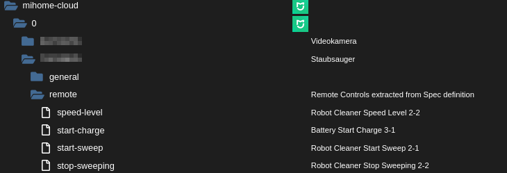

                                          #517
                                          @Siggi0904 sagte in Adapter mihome-vacuum anpassungen:
                                          Wäre schön, wenn du das prüfen könntest.
                                          Ja, ich hab hier recht viele Datenpunkte (auch für Funktionen, die mein Modell gar nicht hat) und konnte den Roboter auch starten, pausieren und zum Dock zurückbeordern.
                                          DiginixD 1 Antwort Letzte Antwort
