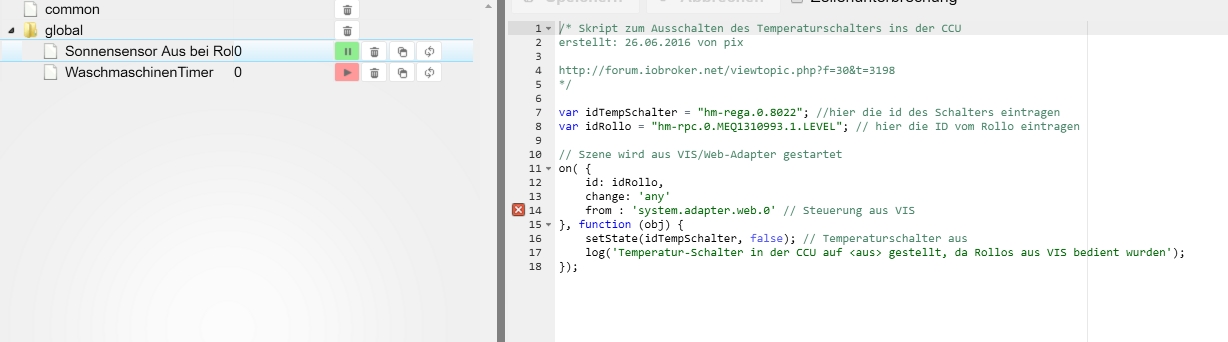

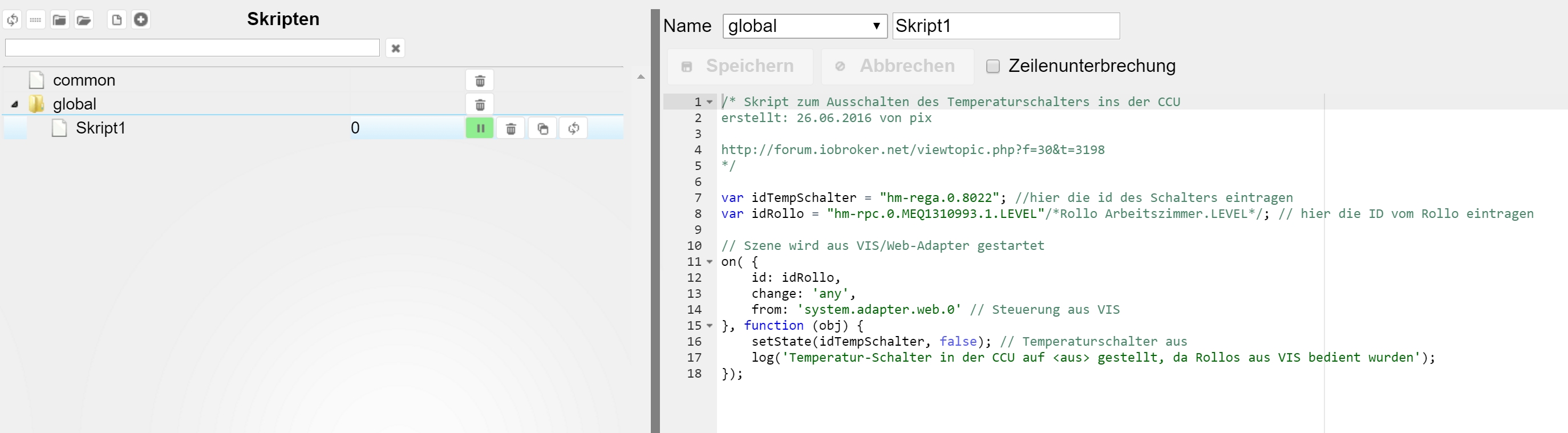

    Hi habe das mal versucht als Skript unter global mit den Werten
    In Zeile 8 fehlte wohl nach " " ein Semikolon. Habe ich eingefügt. Allerdings immer noch eine Meldung
    Gruß Zippolighter

      Na ja..
      Komma vergessen:
      /* Skript zum Ausschalten des Temperaturschalters ins der CCU
       erstellt: 26.06.2016 von pix
       http://forum.iobroker.net/viewtopic.php?f=30&t=3198
      var idTempSchalter = "  "; //hier die id des Schalters eintragen
      var idRollo = " "; // hier die ID vom Rollo eintragen
      // Szene wird aus VIS/Web-Adapter gestartet
      on( {
          change: 'any',
          from : 'system.adapter.web.0' // Steuerung aus VIS
      }, function (obj) {
          setState(idTempSchalter, false); // Temperaturschalter aus
          log('Temperatur-Schalter in der CCU auf <aus>gestellt, da Rollos aus VIS bedient wurden');
      });</aus>

        Irgendwie scheint das nicht zu klappen.
        Habe bestimmt noch irgend was falsch eingestellt, aber keine Ahnung was. Allerdings wenn ich das Rollo rauf oder runter fahre aus dem Widget passiert keine Änderung an dem Sonnensensor. Auch nichts im log vom script
        var idTempSchalter = "hm-rega.0.8022"; //hier die id des Schalters eintragen
        var idRollo = "hm-rpc.0.MEQ1310993.1.LEVEL"; // hier die ID vom Rollo eintragen
        on( {
            change: 'any',
            from: 'system.adapter.web.0' // Steuerung aus VIS
        }, function (obj) {
            log('Temperatur-Schalter in der CCU auf <aus> gestellt, da Rollos aus VIS bedient wurden');
        });</aus>
        Danke Gruß Zippolighter
