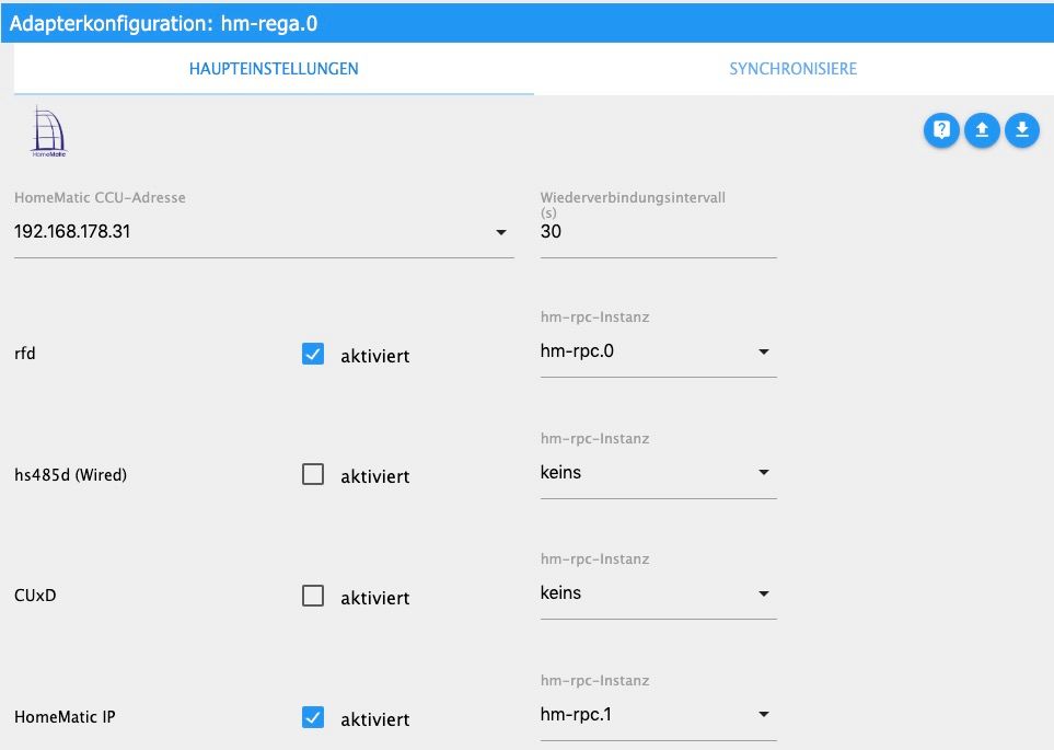

    ich habe ein Problem mit den Homematic Adaptern.

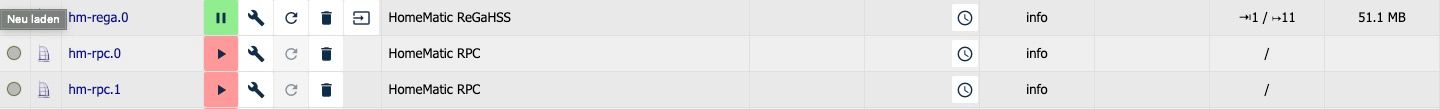

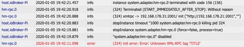

    Der rega Adapter ist grün, die beiden rpc Adapter kommen über die gelbe Phase nicht hinaus.
    Anbei mal Screenshots. Ich habe hier auch schon einiges darüber gelesen, komme aber dennoch nicht weiter.

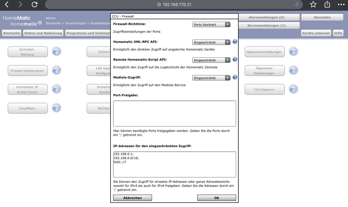

      Die üblichen Fragen in dem Zusammenhang ?
      Firewall einstellungen der CCU ?
      hats du auf der CCU authentifizierung aktiviert ?
      wenn ja, auch in den Adaptern eingetragen ?
      Black

        Die Firewalleinstellungen sind wie folgt:
        Die Authentifizierung ist eingeschaltet, in dem Adapter sind die Zugangsdaten für die CCU hinterlegt.

          Ports blockiert ist schlecht zum verbinden....
          Stell erstmal zum testen oben Ports auf offen.

              @Blackmike das hat geholfen, die Instanzen sind jetzt beide grün! Vielen Dank!
