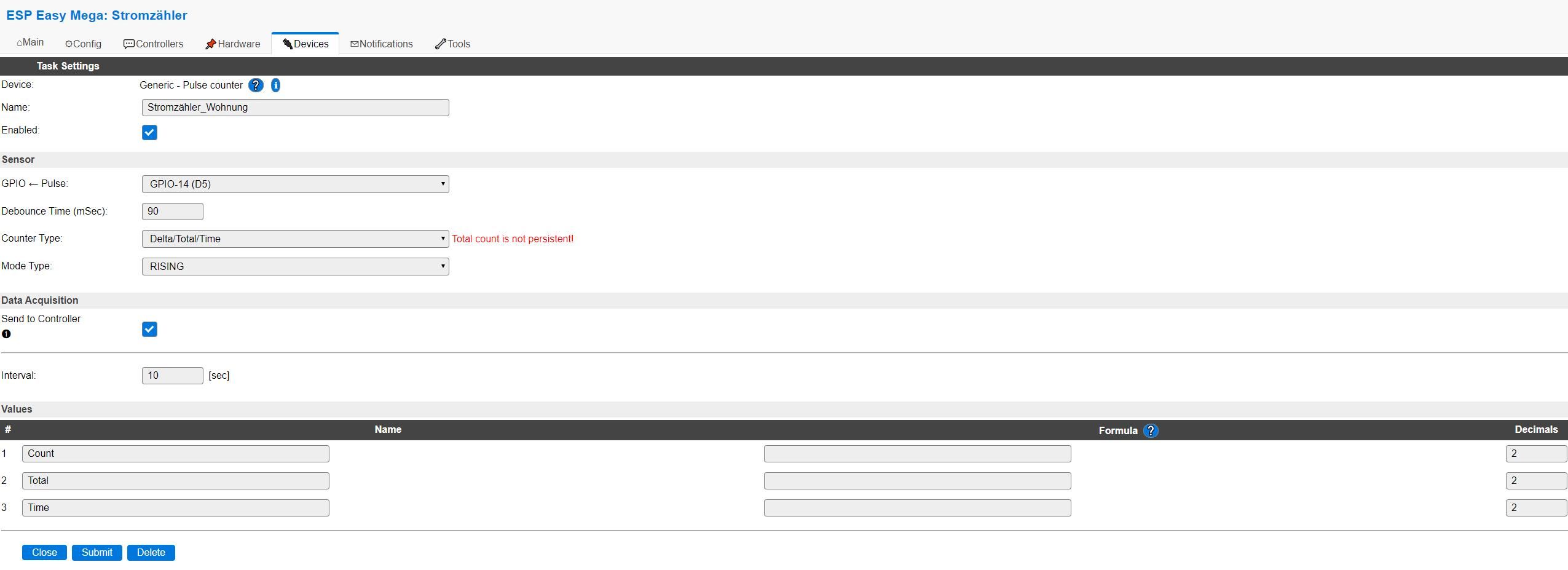

    Ich habe einen Stromzwischenzähler (DRT428DC-MID) mit S0 Schnittstelle verbaut. Die Impulse lese ich mit einem NodeMCU Lua Amica Modul V2 ESP8266 ESP-12E aus.
    Das Skript zum berechnen der Zählerstände und Verbräuche habe ich von Eddy`s smarthome seinen Youtube Video.
    Nun meine Frage, Warum habe ich immer wieder bei den Verbrauchswerten spitzen von bis zu 30 kW drin? Ich glaube kaum das ich Geräte in der Mietwohnung habe wo 30000 Watt benötigen. Ich denke es könnte ein Fehler im Skript oder an den Einstellungen vom esp8266 liegen. Hat jemand das gleiche Problem und kann mir weiter helfen?
    Anbei noch Bilder vom Skript und den ESP Einstellungen.
    Vielen Dank im vorraus.

      Am Script liegt es sicherlich nicht, es sei denn, die Umrechnung 3600000 / Time ist falsch. Zeichne mal den Time-Datenpunkt per History auf (alles aufzeichnen).

        @Daniel1103 Versuche doch mal die Debounce Time höher zu setzen. Ich habe hier 150 ms eingestellt. Damit werden "Prellungen" eher abgefangen. Wie lange dauert bei dir ein Impuls des S0-Ausgangs? Sollte zumindest höher als dieser sein.

          Ich würde zunächst einmal die Rohdaten des ESP überprüfen / aufzeichnen.
          Wie verarbeitet der ESP die Impulse?
          Wie / wann werden die Impulse an ioBroker weitergeleitet?
          Wird die korrekte Zeitreferenz (ins. Intervalllänge) mit übertragen?
          Dann stellt sich die Frage nach der Länge der Peaks: Wie lange dauern denn diese?
          Möglich Ursachen für kurze hohe Einschaltströme könnten nicht-ohmsche Lasten sein.

            vielen Dank für eure Tipps, Ich habe mich auch mit EddyD`s Smarthome unterhalten und er meinte auch das es an der Debounce Time liegt. Werde da jetzt mal ein bisschen testen die nächsten tage. Mal sehen was dabei rauskommt.
            Vielen Dank euch allen, werde mich melden sobald ich fertig bin mit Testen.
