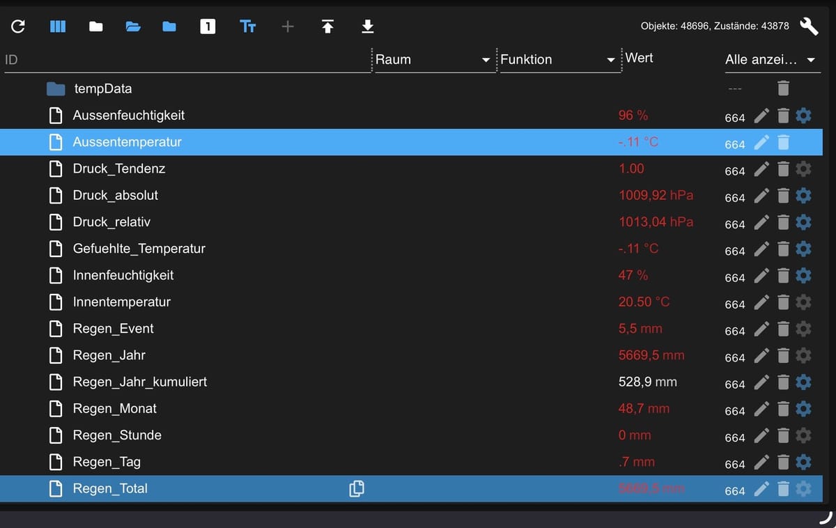

    @sborg Inzwischen habe ich eine ECOWITT, prinzipiell scheint es zu funktioniert, doch der Datentyp scheint nach einem Restart des Services zu wechseln.
    Zuerst diese Fehler im Log:
    simple-api.0
    2025-10-16 11:01:30.680	info	State value to set for "0_userdata.0.Wetterstation.Info.Solarenergie_Jahr" has to be type "number" but received type "string"
    simple-api.0
    2025-10-16 11:01:30.680	info	State value to set for "0_userdata.0.Wetterstation.Info.Solarenergie_Monat" has to be type "number" but received type "string"
    simple-api.0
    2025-10-16 11:01:30.680	info	State value to set for "0_userdata.0.Wetterstation.Info.Solarenergie_Woche" has to be type "number" but received type "string"
    dann habe ich die Objekte angepasst, nach einem Service Neustart dann aber diese Fehler:
    simple-api.0
    2025-10-16 11:46:03.183	info	State value to set for "0_userdata.0.Wetterstation.Info.Solarenergie_Jahr" has to be type "string" but received type "number"
    simple-api.0
    2025-10-16 11:46:03.182	info	State value to set for "0_userdata.0.Wetterstation.Info.Solarenergie_Woche" has to be type "string" but received type "number"
    simple-api.0
    2025-10-16 11:46:03.182	info	State value to set for "0_userdata.0.Wetterstation.Info.Solarenergie_Tag" has to be type "number" but received type "string"
    simple-api.0
    2025-10-16 11:46:03.052	info	State value to set for "0_userdata.0.Wetterstation.Info.Sonnenschein_Monat" has to be type "number" but received type "string"
    simple-api.0
    2025-10-16 11:46:03.052	info	State value to set for "0_userdata.0.Wetterstation.Info.Sonnenschein_Tag" has to be type "number" but received type "string"
    Weiterhin noch Fehler beim Start bzw. wenn man den Status abfragen tut:

                                  Guten Abend zusammen,
                                  Ich habe noch eine der ersten Versionen des Scripts laufen da es mir die Daten liefert die mir wichtig sind.
                                  Jetzt ist mir vor einigen Tagen aufgefallen das bei einigen Objekten die „0“ vor dem Komma fehlt:
                                  In der App und auf den Webseiten der angebundenen Wetterdienste wird mir die „0“ angezeigt und ich meine mir einzubilden das es bei mir auch mal der Fall war.
                                  Jemand eine Idee wie ich die „0“ wieder ins Objekt und damit auch in meine VIS Anzeige bekomme?
