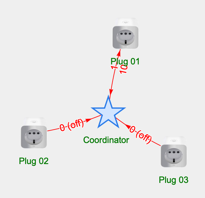

    Ich habe hier irgendwie dauerhaft Probleme mit meinem CC2231.
    Ich habe einen fertigen Stick bei Amaz**** gekauft mit bereits ausgespielter Juni Firmware und kleiner Pigtail Antenne.
    Das Anlernen von meinen Xiaomi (nicht Aqara) Sensoren ging so leidlich, bis gar nicht und selbst wenn sie mal drin waren, brach die Verbindung recht schnell nach ein paar Metern ab.
    Also habe ich eine andere Antenne raufgeschraubt (zuerst diese hier: Antenne, danach noch eine von Ali mit 20dB.
    Dennoch , bring alles nix, konnte irgendwie keine Geräte anlernen.
    Nach einiger Suche und Lernen über das 15 Geräte Problem habe ich den Stick dann vorhin neu geflasht und auch den Adapter neu Installiert.
    Weiterhin habe ich mit 3 Osram Plugs als Router angeschafft.
    Die drei Osram Plugs konnte ich prima anlernen (1 Meter von Stick entfernt). Ein Plug ist nun im Wohnzimmer (zwei Wände (Poroton) und eine Türe dazwischen (5 Meter), der Zweite im 1. OG, Luftlinie ebenfalls 5 Meter mit einer Betondecke.
    Und siehe da: den Plug01 findet er (leidlich), den Plug02 schon nicht mehr, den Plug03 (der direkt neben Plug02 steckt) auch nicht:

    So langsam habe ich keine Idee mehr woran es liegen könnte.
    Anbei mal ein Foto vom Stick mit der Antenne (Buchse). Sieht für mich erstmal alles ok aus .....
    Habe hier noch einen weiteren CC2231 allerdings ohne Antennenbuchse (war beim CC Debugger dabei), den werde ich jetzt mal testen, aber irgendwie alles recht frustrierend ...
    Bin über jeden Hinweis dankbar!

      So, habe nun mal den anderen Stick ausprobiert und mir dem klappt es bedeutend besser:
      Was mich allerdings noch irritiert sind die extrem schlechten Werte der Osram Plugs 02 und 03 zum Stick. Die Sensoren werde sich sicherlich in den nächsten Stunden neue Wege suchen.
      Dennoch, kann jemand an dem Bild vom Stick im ersten Post erkennen ob da was mit der Antenne falsch ist?
      Dominik F.D AsgothianA 2 Antworten Letzte Antwort

              @f0rd42 sagte in Zigbee CC231 Reichweite / Kommunikationsprobleme:
              Nein.
              Du hast einfach zu viele Einflussgrössen die die Signalqualität verändern:
              • WLan auf konkurrierenden Kanälen
              • Dämpfung durch Wände, Möbel, etc.
              • Spiegelung der Funkwellen, Überlagerungen etc. die lokal schlechtere Verhältnisse schaffen
              • DECT Systeme
              Auch die Frage wo sich der Stick genau befindet ist relevant (direkt an einem Rechner, per USB Verlängerung weg vom PC) sowie in wie weit der Rechner ein ein aktiviertes (wenn auch nicht verbundenes) WLAN besitzt.
              A.

                f0rd42
                @Asgothian
                Hi
                • WLAN: OK, aber wie verhält es sich mit den Zigbee Kanälen?Ich habe mal irgendwo gelesen, dass ZigBee 11 nicht das gleiche ist wie WLAN 11 und Zigbee bis Kanal 300 (???) geht. Welcher Kanal wäre also am "besten"?
                • Punkt 2 und 3: OK, muss ich wohl mal ein bisschen ausprobieren.
                • Dein Letzter Satz: das bringt mich auf eine Idee. Derzeit angeschlossen an Tinkerboard, vielleicht sollte ich auf dem mal das WLAN und BT ausschalten, brauche ich sowieso nicht.
                ABER: derzeit funktioniert es ja halbwegs mit dem Stick ohne externe Antenne. Der mit der externen (hatte zwei, eine 20dB Pigtail und eine Stabantenne mit entsprechendem Kabel) SOLLTE doch eigentlich besser gehen, oder?
                Von daher gehe ich mal davon aus, dass der Stick MIT der Antenne eine Macke hat.
                  Das ist so pauschal leider NICHT richtig. Du hast zwar eine höhere Sende/Empfangsleistung, aber wenn die Probleme auf andere Ursachen zurück zu führen sind bringt das alleine nichts. Mehr ist halt nicht immer besser.
                  Ansonsten: zigbee/wLan Kanäle
                  Und: Stick am besten immer mit USB Verlängerung anschliessen.
