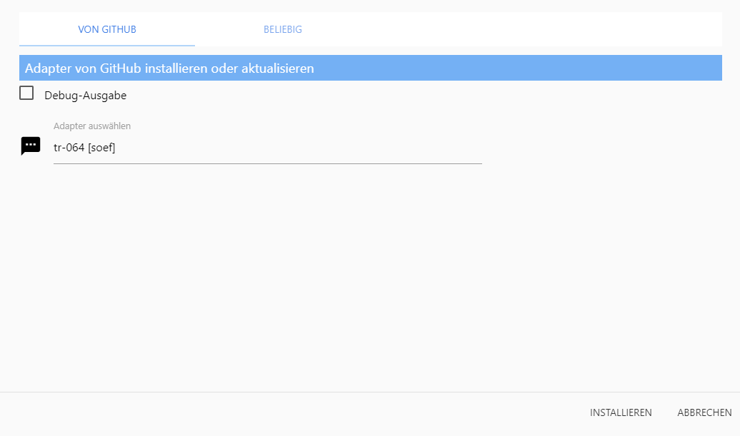

    Hi, ja ist über Github installiert
    Komisch, wenn ich es direkt über die URL installiere hat es jetzt funktioniert.
    https://github.com/iobroker-community-adapters/ioBroker.tr-064-community
    Hat sich erledigt.

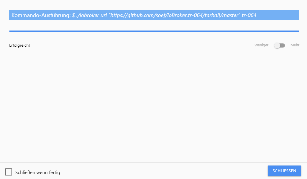

      ich habe genau das gleiche Problem, TR-064 der Community über URL installiert, taucht aber bei den Instanzen und bei den Objekten nicht auf, in der Adapter-Übersicht steht aber V 2.0.3 sei installiert.
      Ich seh aber nirgendwo was.
      Hab zwar JS-Controller 2.1.1 drauf, aber trotzdem mal noch das mauelle Update über den Admin-Apapter lt. Beschreibung gemacht, dennoch keine Änderung, Instanz ist nicht sichtbar.
      Jemand eine Idee??

        Bei Installation von Github wird automatisch keine Instanz angelegt.
        Das muss man manuell machen

          danke, jetzt hab sogar ich es verstanden.....Mauell auf + geklickt und er ist da.
          Dein Link war etwas verwirrend weil der direkt zum Ende der Seite springt und dort steht nur was von mauellem Upload über den Admin-Adapter.
          Ganz nach oben scrollen und dort steht es, war auf den ersten Blick etwas unübersichtlich, vielen Dank dir!!
