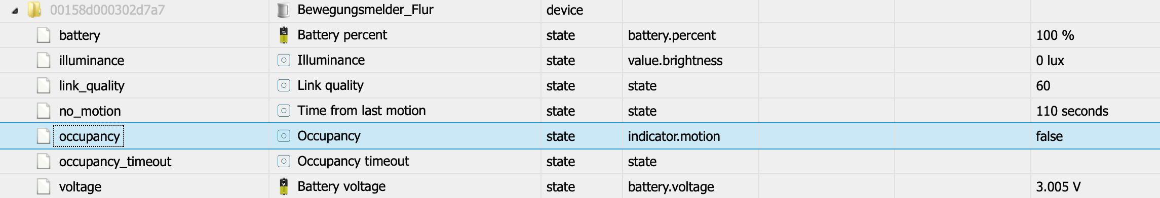

                            Ich habe den Script gerade getestet Licht geht bei nicht Bewegungs erst nach 90 sec. wieder aus.
                            Das ist der Bewegungsmelder den ich benutze.

                              @acem
                              Im Script ist größer 20s eingestellt, also 30s + 10s Verzögerung. Hast den DP auf 10 gesetzt wie ich oben geschrieben habe?

                                acem
                                So siehr es bei mir aus.
                                J 1 Antwort Letzte Antwort

                                    Den DP occupancy-timeout hab ich auf 10s, so läuft das bei mir recht gut.

                                    @Jan1 sagte in Bewegungsmelder Aqara Flurlicht steuern:
                                    Ist der DP occupancy-timeout nicht der Wert den ich unten von 9 auf 10 geändert habe?, es war nämlich eine Zeit 9 sec Eingestellt, oder welcher Wert ist das jetzt? :)

                                      @acem
                                      Nein, und genau auf die Änderung wird getriggert. Wird da nichts eingetragen, läuft das Script nicht.
                                      Schau Dir einfach an was bei den DPs passiert wenn was drin steht und wenn nicht, dann verstehst gleich wieso und warum.

                                        Bitte sei mir nicht böse aber kannst du mir Bitte erklären was ein DP ist :) und wo soll ich jetzt genau schauen ob sich was ändert oder nicht, ich bin halt keine Profi

                                          @acem
                                          Daten Punkt im IOBroker unter Objekten.
