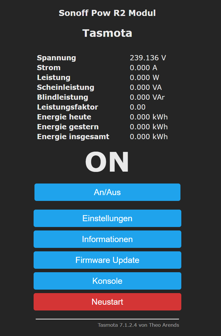

    Hallo Zusammen,
    Habe gerade meinen ersten POW R2 geflashed und in ioBroker Eingebunden. Nun habe ich nen Verbraucher dran und wollte das Gerät kalibrieren (40 W Birne).
    Leider Zeigt mir der POW Nur die aktuelle Spannung an, aber keinen Strom oder Leistung.

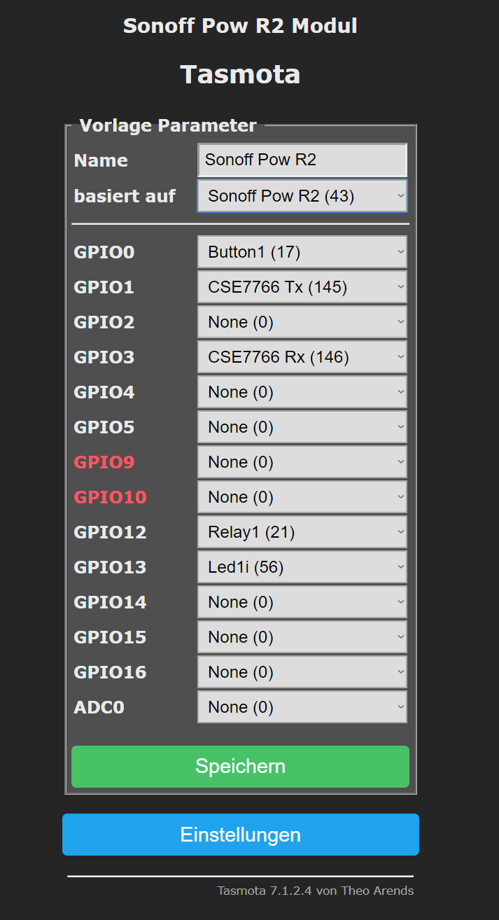

      Hast du die Template geändert ?
      Auf :
      {"NAME":"Sonoff Pow R2","GPIO":[17,145,0,146,0,0,0,0,21,56,0,0,0],"FLAG":0,"BASE":43}

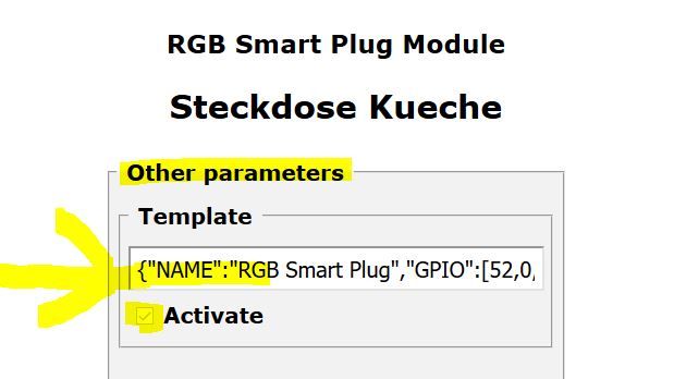

      Beispiel :

        Habe ich gerade gemacht, also deine Zeile kopiert und eingefügt.. tut sich aber akutell noch nichts nach Neustart.
        Was ist das genau, dieses Template? Klar Vorlage aber ??? :)Template.png

          Zeige mal deine Startseite vom POW
