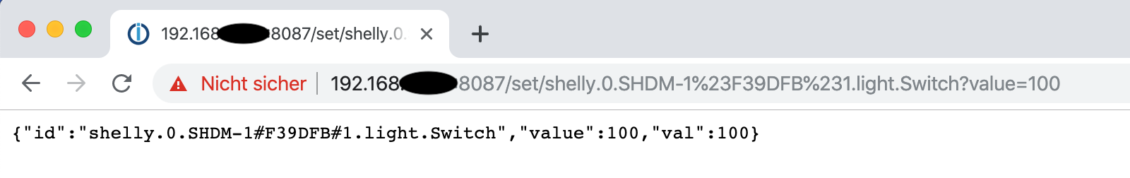

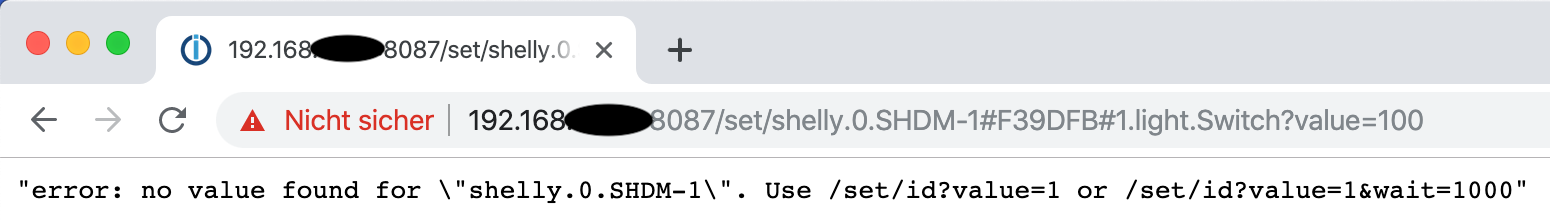

    ich würde meine Shellys gerne über Simple-Api steuern. Leider geht das nicht, da das "#"-Zeichen in den ID´s der Shellys nicht interpretiert wird. Ersetze ich "#" durch "%23" funktionieren einige Funktionen, leider nicht alle.
    Siehe auch hier. Demnach ist das Problem in der v.2.0.2 wohl beseitigt worden.
    Hat sich der Fehler evtl. in der aktuellen Stable-Version (2.3.2) wieder eingeschlichen?

        Hmm, es kann doch nicht sein, dass ich der einzige mit dem Problem bin🤔
        Evtl. ist jemand so nett und könnte das mal gegentesten👍 😊
        Hier die Ausgabe im Browser mit "#":
        Und hier mit "%23":
        LG,

            @w00dy Jupp ein Browser schneidet alles nach dem # ab und sendet es gar nicht raus.
