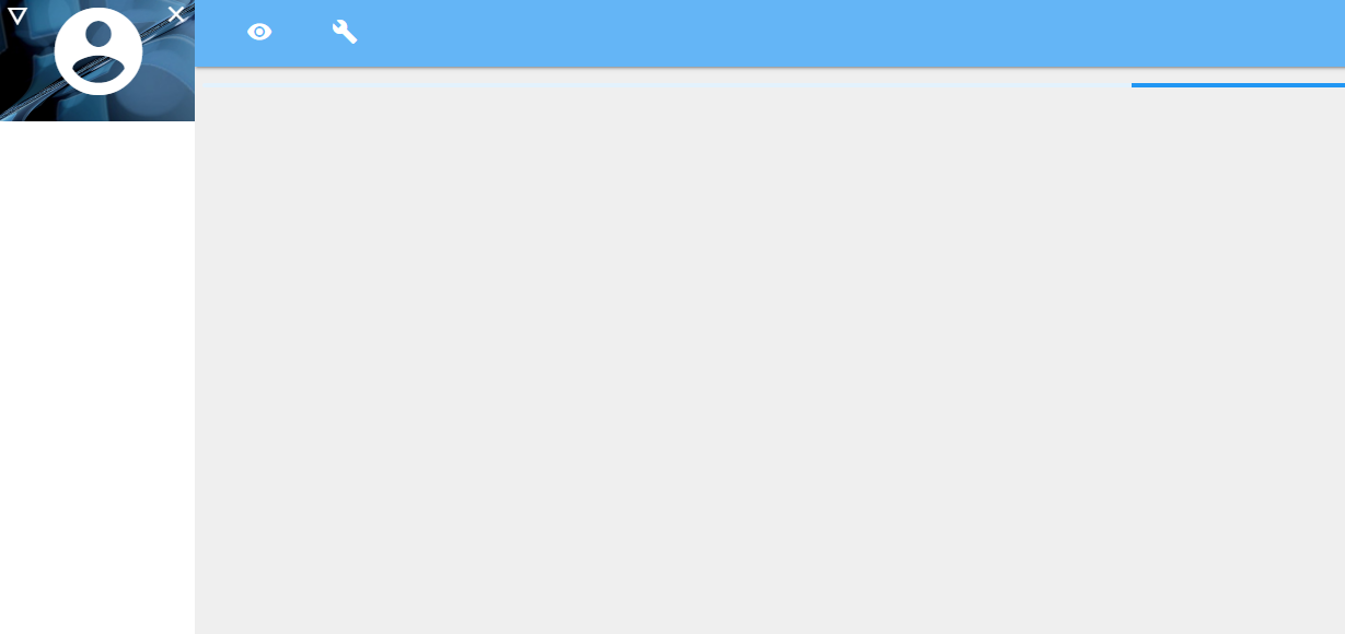

          Laut Log starten die Instanzen, bringen aber dann die Meldung "no connection to objects DB". Die Datei objects.json hat die Dateirechte 777 und Besitzer ist iobroker:iobroker. Also alles eigentlich richtig.
          Die Admin-Seite ist und bleibt leer:
          Laut Log starten und laufen auch alle Javascript-Skripte.
          Bin jetzt mit meinem Latein am Ende
