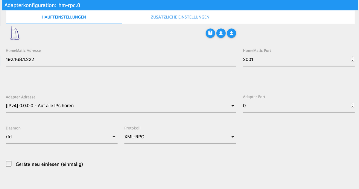

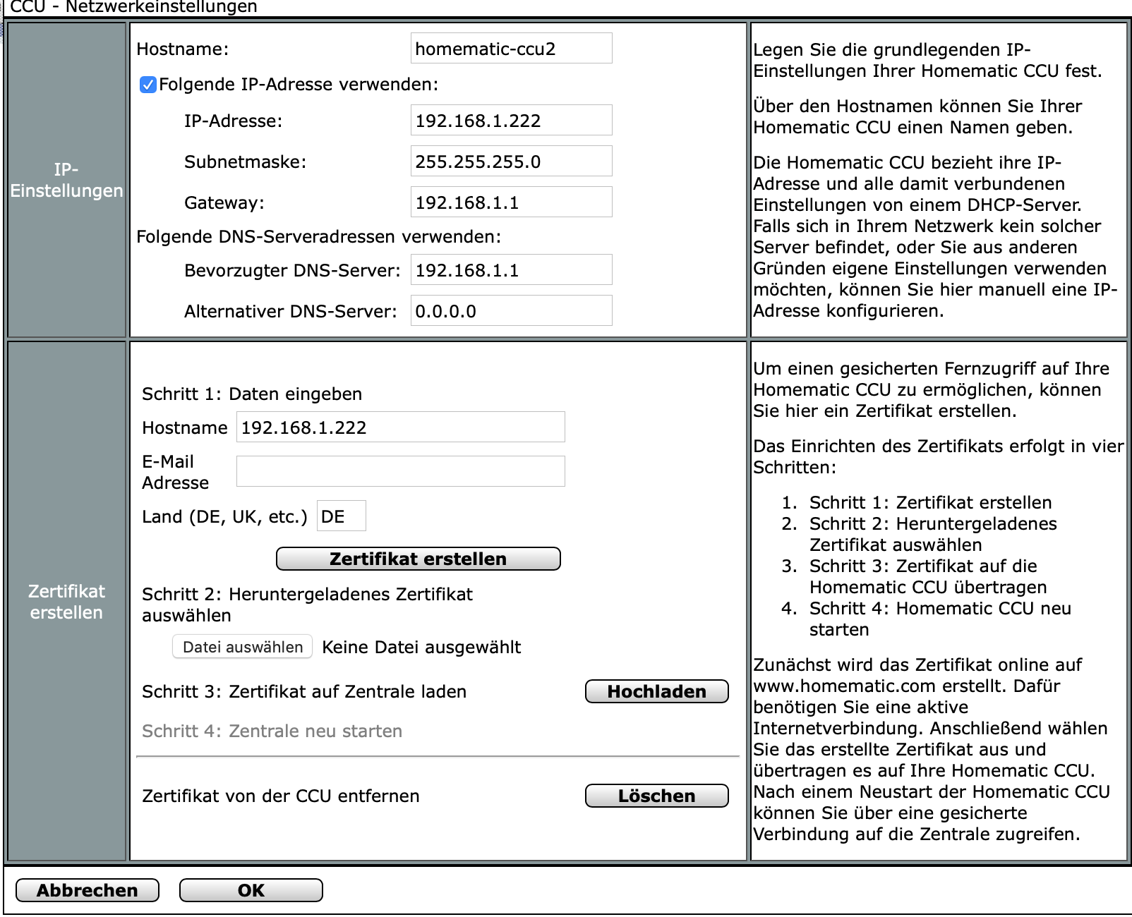

        ja, aber da gebe ich ja nur die IP Adresse der Homematic ein, die hat sich ja nicht geändert:-(

          Hier noch ein paar Bilder:
          ![0_1576578844859_Bildschirmfoto 2019-12-17 um 11.33.34.png](Lade 100% hoch) ![0_1576578850030_Bildschirmfoto 2019-12-17 um 11.33.11.png](Lade 100% hoch)

                  die Adapter Adresse musste geändert werden von "Auf alle IPs hören" auf die IP Adresse des RaspPis.
                    Liebe Grüße
