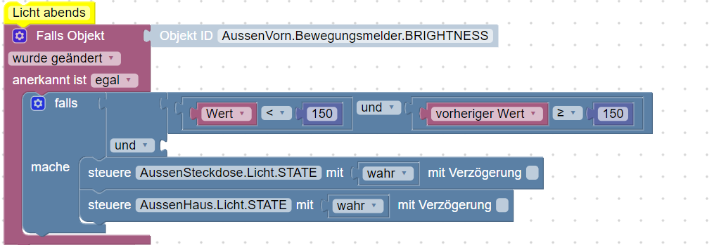

    ich breche mir gerade einen ab und brauch mal Hilfe.
    Ich möchte dass wenn die Helligkeit unter dem Wert von 150 liegt, das Außenlicht bis maximal 23:59 Uhr an geht und ansonsten aus ist.
    Wie bekomme ich denn hier rein, dass das Licht nur bis 23:59 Uhr eingeschaltet ist?
    Danke Euch!

      @Uli977 sagte in Helligkeitswert schaltet Licht bis 23:59 ein:
      Gar nicht.
      Nimm ein zweites Blockly zum ausschalten
      Trigger CRON: 23:59
      steuere Licht aus

          @maloross aber das die Helligkeit der Tigger ist, würde das Licht ja nicht wieder ausgehen um 23.59.
          Ich denke ich realisiere das Ausschalten einfach mit einem zweiten Blockly.

            @Homoran Du meinst so, richtig?

                  @maloross sagte in Helligkeitswert schaltet Licht bis 23:59 ein:
                  würde das gehen?
                  nein!
                  Wie Uli schon schreibt würde der Trigger (Helligkeit) nicht getriggert, so dass das sonstfalls eben nie eintritt
                  Ich denke ja, nur mein Triggerbaustein sieht irgendwie anders aus da steht nicht so ein langer Befehl, sondern 59 23 * * *

                    • HomoranH Nicht stören
                      sind in solchen Fällen 2 Trigger erforderlich.
                      Im Prinzip funktioniert der Trigger schon (Änderung der Helligkeit) aber ich gehe in diesem Sonderfall davon aus, dass es um diese Uhrzeit nicht mehr passieren wird, da die Helligkeit am Minmim sein wird
                      malorossM paul53P 2 Antworten Letzte Antwort

                            @Homoran sagte:
                            Wenn gegen Morgen das Helligkeits-Minimum verlassen wird, schaltet dann das Licht wieder ein, falls keine zusätzliche Bedingung verwendet wird, z.B.
                            falls Wert < 150 und vorheriger Wert >= 150
                            malorossM 1 Antwort Letzte Antwort
                              @Homoran sagte:

                                @Homoran
                                Ich habe jetzt folgendes Programm.
                                Dummerweise, wenn das Licht ausgeschaltet ist nach 23:00 Uhr und die Helligkeit geht von z.B. 100 auf 95, dann geht das Licht wieder an.
                                Ich dachte mit den Bedingung "wurde geändert" ist die Änderung der Bedingung gemeint. Also <150 oder >150... dachte ich, aber es scheint wohl die Änderung der Helligkeitszahl gemeint zu sein, oder?
                                Wie kann ich verhinder, dass das Licht bei einer Änderung von 100 auf 95 wieder an geht?

                                  @Uli977 sagte:
                                  Siehe hier.
                                  Ja.

                                    @paul53 ok, das habe ich verstanden.
                                    Wäre es nicht auch möglich eine Variable innerhalb des Skripts einzusetzen.
                                    Wenn Helligkeit <150 dann setze Variable "dunkel", sonst Variable "hell"
                                    Wenn Variable "dunkel" schalte Licht an
                                    Wenn Variable "hell" schalte Licht aus
                                    oder
                                    Wenn Variable "dunkel" schalte Licht an, sonst aus

                                      @Uli977 sagte:
                                      Ja.
                                      Du solltest das Blockly auch so gestalten, dass der Einschaltbefehl nur einmal am Abend gesendet wird (Duty cycle HomeMatic).

                                          @Uli977 sagte:
                                          Ja.
                                          Uli977U Offline
                                          Uli977U Offline
                                          Uli977
                                          @paul53 So?
