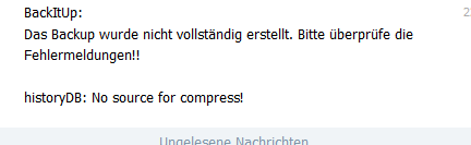

    ich hatte gestern das System meines Masters neu aufgesetzt und anschließend ein Backup eingespielt. Klappte alles wunderbar.
    Nun hatte ich schon auf dem alten System die History-Daten nicht mit Backitup gesichert, dass wollte ich auf dem neuen System nun periodisch machen.
    Dazu hatte ich gleich manuell ein Backup ausgelöst.
    Ist ja quasi ein frisches System ohne History-Daten. Wie kann ich dann beim Backup schon auf knapp 10GB sein?

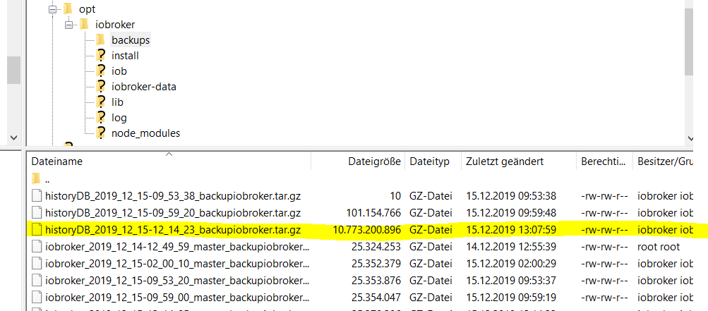

      @Lenny-CB
      Wieviel MB / GB werden im History-Ordner beim Datei-Explorer eigentlich zum vergleich angezeigt?
      Lenny.CBL simatecS 2 Antworten Letzte Antwort
      • GlasfaserG Glasfaser
        @Lenny-CB

            Lenny.CB
            @Glasfaser sagte in Backitup - History:
            @Lenny-CB
            Ist das Backup jetzt fertig und welche Version hast du eigentlich !
            hatte das Backup bei ca. 12GB abgebrochen.
            Wollte die SD-Card nicht voll schreiben, zumal es wie ein "Dauerläufer" wirkte.
            Backitup ist in der Version 1.3.3 drauf.

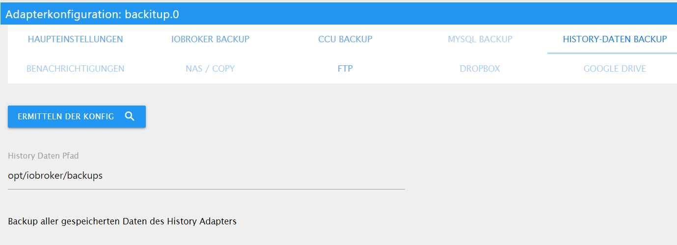

                  @Lenny-CB
                  Überprüfe mal den Pfad in den Einstellungen von backitup unter dem Tab History Backup
                  Ich vermute der ist nicht korrekt

                    @simatec sagte in Backitup - History:
                    @Lenny-CB
                    naja, so falsch kann der nicht sein, zumindest finde ich das file im angegebenen Ordner.

                      @Lenny-CB
                      Dann scahue mal rein in das Backup.
                      Wenn der Pfad falsch ist, sichert backitup den falschen Pfad, was eventuell die Größe erklären würde

                        @Lenny-CB sagte in Backitup - History:
                        Der Pfad ist aber nicht von der History
                        so müsste es aussehen :
                        /opt/iobroker/iobroker-data/history/
                        HomoranH Lenny.CBL 2 Antworten Letzte Antwort
                          Doch ist er ;-)
                          Den kann man aber frei wählen.
                          Aber wenn man um alles unter backups wiederzufinden, den Pfad auf .../backups legt, wird eben auch .../backups gesichert, incl. aller backups

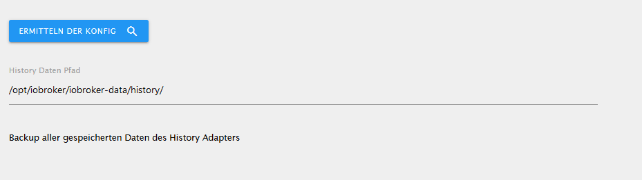

                            so musste es aussehen :
                            richtig, dass leucht mir jetzt auch ein. Und daher mit meinen Einstellungen die "riesen Datei". Backupt sich ja quasi immer wieder selbst.
                            In den ursprünglichen Adaptereinstellungen stand im Reiter History was von "media/USB/history". Daher dachte ich, hier kommt der Pfad rein wo das Backup hin soll und nicht wo es her kommt.
                            Wieder was gelernt.

                              so schaut es schon besser aus:
