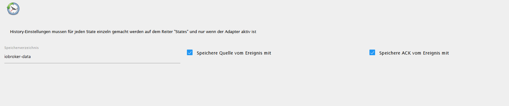

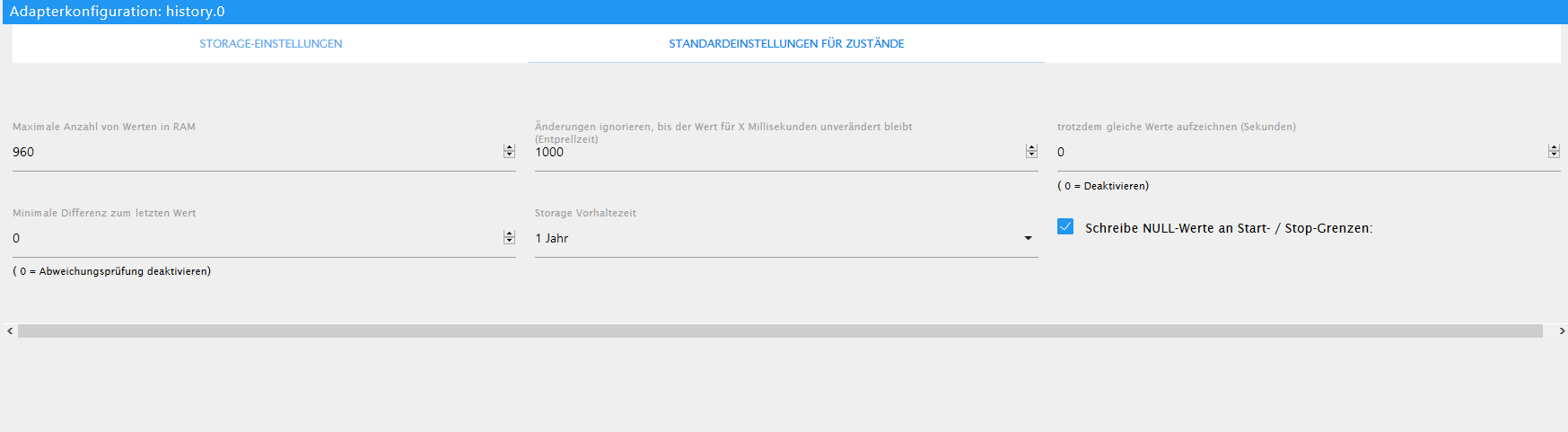

    Kann einer helfen? Wo ist der Fehler?
    ab2ebfd6-f19d-4840-8ff8-828979995b5d-grafik.png 2e93b1da-07ed-471d-ba26-2a4e29377786-grafik.png

    @Henny112
    Zeige mal bitte deine History-Adapter Einstellungen .
      H 1 Antwort Letzte Antwort
      • H Henny112

        Henny112
        #23
        • H Henny112

          @Henny112
          /opt/iobroker/iobroker-data/iobroker-data/
          • GlasfaserG Glasfaser
            @Henny112
            H Offline
            H Offline
            Henny112
            #25
            @Glasfaser sagte in Backitup - History:
            Vielen Dank, nun klappt es da war also der Fehler. Danke vielmals für deine schnelle hilfe. ICh muss ehrlich sein da habe ich gar nicht geguckt.

              @Henny112
              Du hast für die Speicherung der Historydaten den Ordner " iobroker-data " genannt.
              Der Standard (leeres Feld) ist dann der Ordner " history "
                @Henny112
