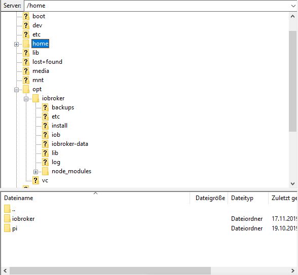

    Hallo Leute
    Ich hatte vor ein paar Monaten mal ein kleiner Absturz beines ioBrokers. Daraufhin habe ich mit Hilfe des Internets und Suche das Gaze eigentlich soweit wieder zum Laufen gebracht. Es funktioniert eigentlich alles. Nun wollte ich mit der Sicherung mit dem Adapter "backitup" befassen. Dabei wird bzw. kann das Paket cifs-utils installiert werden. Nun stosse ich (nicht das erste Mal) auf die Problematik, dass meine "Baumstruktur" auf dem Pi bei mir nicht ganz sauber zu sein scheint... Ich habe etwas den Üeberblick verloren, wo sich was befindet und ich vermute, bei mir stimmt der ganze Installationspfand nicht mehr ganz so richtig. Habe ein paar Bilder angehängt, damit ihr seht, wie es aussieht.
    Wie soll ich vorgehen bzw. muss ich unternehmen, damit alles so sein sollte, wie es eben eigentlich sein sollte...? Backup machen, iobroker komplett neu installieren und Backup wieder einspielen? Geht das so einfach....?

      @Vazi sagte in Falscher Installationspfad??!??:
      Ja!
      Bei dir sieht es so aus, als ob du zwei Installationen hättest.
      Ich würde eine neue Karte nehmen, darauf iobroker neu installieren, und dann das Backup einspielen.
      Solltest du dann noch etwas benötigen, was wegen der doppelten Struktur nicht im Backup ist, könntest du notfalls noch auf das "Hardwarebackup" zugreifen.
