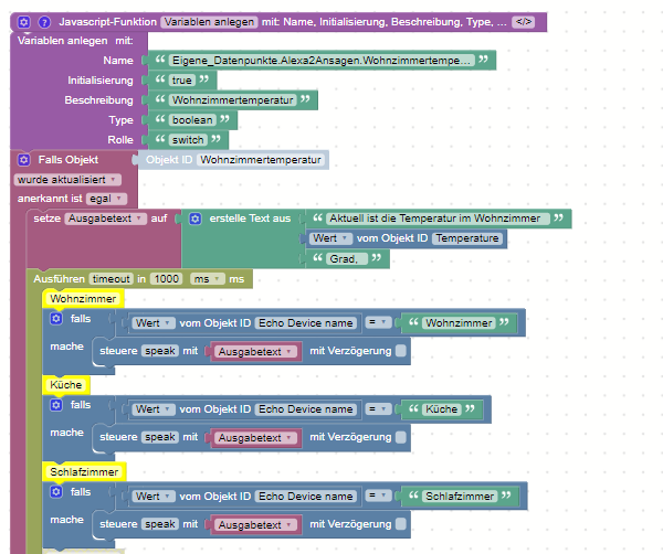

    Hallo, sorry komme einfach nicht weiter. Das Skript läuft nicht.
    Ich möchte Alexa fragen, wie die Temperatur ist, und sie soll die passende Antwort liefern, wobei natürlich der Datenpunkt des Thermometers im Wohnzimmer abgefragt wird.
    Das soll dann auch Mal auf offene Fenster oder sonst was ausgeweitet werden.
    Wo liegt der Fehler?
    Danke und Gruß Stoni

      @Stoni sagte in Temp Anfrage an Alexa mit entspr. Ausgabe:
      Hi Stoni!
      Meins schaut so aus.
      Hat mir @dslraser gezeigt.

        dslraserD Offline
        dslraserD Offline
        dslraser
        @Stoni
        Hier habe ich was für die Luftfeuchtigkeit
        https://forum.iobroker.net/post/328119
        und hier noch etwas mehr, mit Beschreibung.
        https://forum.iobroker.net/post/273896
