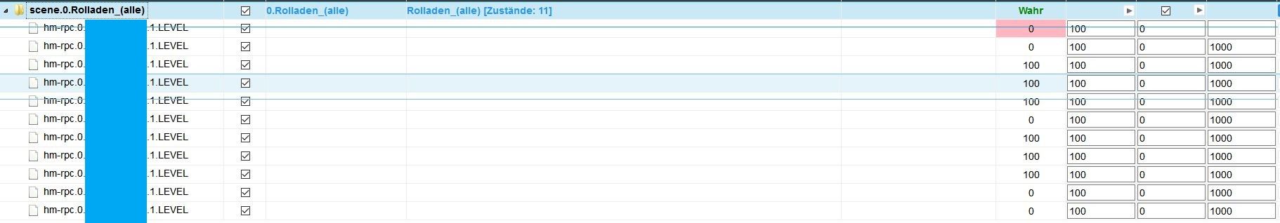

    ich bin komplett neu und unerfahren in Sachen ioBroker und derzeit am Verzweifeln 😞 . Ich habe mir folgende Szene erstellt:
    Mit der Szene möchte ich alle Rolläden hoch bzw. runter fahren. Führe ich die Szene aus, werden nur ein Teil (aktuell sind es glaube ich 4 Stück) herunter gefahren. Nachdem die Rolläden fertig gefahren sind wird allerdings bei allen Rolläden der Zustand 0 bzw. 100 angezeigt, obwohl der Großteil nicht gefahren wurde. In der Vis dazu werden ebenfalls alle mit 0 bzw. 100 angezeigt.
    Jemand eine Ahnung warum die Szene nicht alle Rolläden ansteuert?

        @Homoran vielen Dank für die Hilfe. Hat leider nichts gebracht. Ich habe als erstes in den Einstellungen der Szene 1000ms bei Intervall zwischen den Befehlen eingestellt. Wieder nur einen Teil angesteuert:
        Danach habe ich bei jedem Rolladen eine Verzögerung von 1000(ms?) eingetragen:
        Leider wieder nur ein Teil angesteuert. Wie man in dem Bild sieht, stehen bei Wahr auch nicht überall der Wert 100 drin. Wenn ich die übrigen Rolladen dann separat einzeln hochfahre, steht bei Wahr eine 1 drin.

            Im Log kommen die folgenden Fehler:
            hm-rpc.0	2019-12-13 08:50:30.130	error	(3210) xmlrpc -> setValue: no dpType for hm-rpc.0.xxx.1.LEVEL!
            hm-rpc.0	2019-12-13 08:50:29.141	error	(3210) xmlrpc -> setValue: no dpType for hm-rpc.0.xxx.1.LEVEL!
            hm-rpc.0	2019-12-13 08:50:28.127	error	(3210) xmlrpc -> setValue: no dpType for hm-rpc.0.xxx.1.LEVEL!
            hm-rpc.0	2019-12-13 08:50:26.126	error	(3210) xmlrpc -> setValue: no dpType for hm-rpc.0.xxx.1.LEVEL!
            hm-rpc.0	2019-12-13 08:50:25.125	error	(3210) xmlrpc -> setValue: no dpType for hm-rpc.0.xxx.1.LEVEL!
            hm-rpc.0	2019-12-13 08:50:24.125	error	(3210) xmlrpc -> setValue: no dpType for hm-rpc.0.xxx.1.LEVEL!
            hm-rpc.0	2019-12-13 08:49:51.528	error	(3210) xmlrpc -> setValue: no dpType for hm-rpc.0.xxx.1.LEVEL!
            hm-rpc.0	2019-12-13 08:49:50.527	error	(3210) xmlrpc -> setValue: no dpType for hm-rpc.0.xxx.1.LEVEL!
            hm-rpc.0	2019-12-13 08:49:49.526	error	(3210) xmlrpc -> setValue: no dpType for hm-rpc.0.xxx.1.LEVEL!
            hm-rpc.0	2019-12-13 08:49:47.524	error	(3210) xmlrpc -> setValue: no dpType for hm-rpc.0.xxx.1.LEVEL!
            hm-rpc.0	2019-12-13 08:49:46.523	error	(3210) xmlrpc -> setValue: no dpType for hm-rpc.0.xxx.1.LEVEL!
            hm-rpc.0	2019-12-13 08:49:45.521	error	(3210) xmlrpc -> setValue: no dpType for hm-rpc.0.xxx.1.LEVEL!
            Allerdings sind alle Rolläden meiner Meinung nach gleich angelegt.

                  @Markus-Wilbrenner
                  Das sind also z Anläufe mit je 5 States.
                  Sind das die 5, die nicht laufen?
                  Wie sehen da die States aus?

                    @Homoran
                    Ich habe gerade die Geräte beim HM-RPC Adapter neu eingelesen, jetzt scheint das Problem behoben zu sein. Es fahren jetzt alle runter bzw. hoch. Vielen Dank auf jeden Fall für die Unterstützung.
