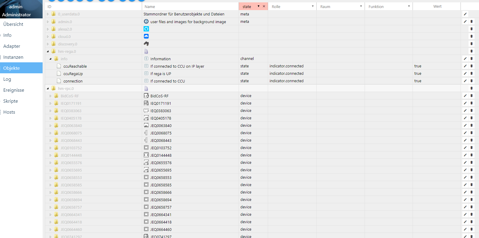

    Hallo
    Ich habe heute meinen ersten Rasberry eingerichtet und wollte gleich mit Homematic loslegen.
    Leider funktioniert das nicht wie es soll.
    Ich habe beide Homematic Adapter aktiviert.
    Der Rega hat etwas gebraucht wurde dann aber auch grün.
    Nur leider finde ich unter diesem nur einen Ordner "Info" und das wars.
    Der Ordner rpc hat zwar die Geräte gelistet, aber leider keine weiteren Angaben wie Name, Raum etc.
    Angebunden ist eine CCU2 mit aktueller Firmware.
    Hat jemand eine Idee wie man das Problem beheben kann?

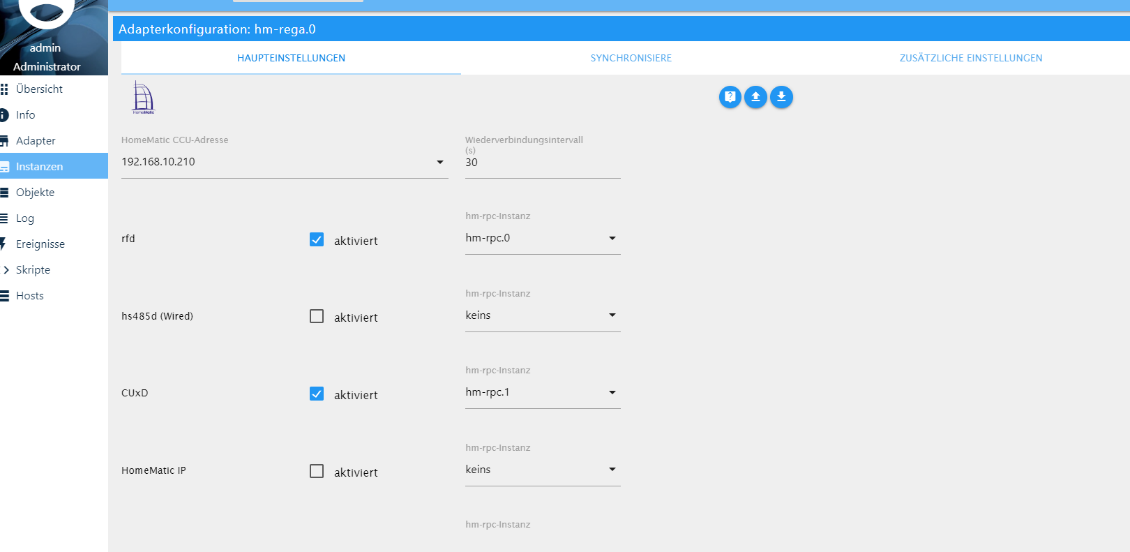

          HomoranH Offline
          HomoranH Offline
          @Martin-0 sagte in HM-Rega keine Systemvariablen:
          OK gerne wie mache ich das?
          Screenshots der Konfigs machen - hier per "Wolke" oder drag and drop posten

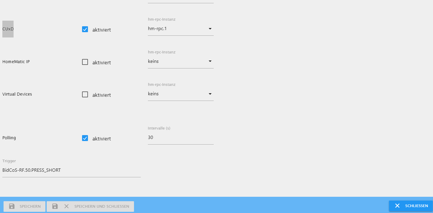

          • G Offline
            G Offline
            G.Hawk

                HomoranH Offline
                HomoranH Offline
                @Martin-0
                Bis darauf, dass der CUxD Screenshot unvollständig ist, sieht es korrekt aus.
                Dann liegt das "Problem" womöglich an den Firewall einstellungen der ?CCU?
                Was für eine CCU hast du denn?

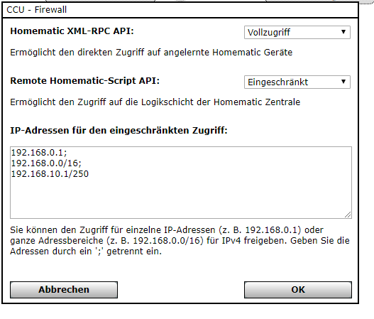

                    • G G.Hawk

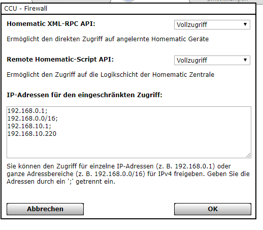

                      HomoranH Offline
                      HomoranH Offline
                      @Martin-0
                      Bei Rega hast du nur eingeschränkten Zugriff und die IP deines ioBroker-Servers ist nicht freigegeben

                          HomoranH Offline
                          HomoranH Offline
                          OK was soll ich tun
                          Was in der Anleitung steht:
                          Die IP-Adresse deines ioBroker-Servers eintragen

                              HomoranH Offline
                              HomoranH Offline
                              @Martin-0
                              Ja,
                              das Bild hatten wir schon mal

                                G Offline
                                G Offline
                                G.Hawk
                                • G G.Hawk
                                  HomoranH Offline
                                  HomoranH Offline
                                  @Martin-0 so müsste es gehen

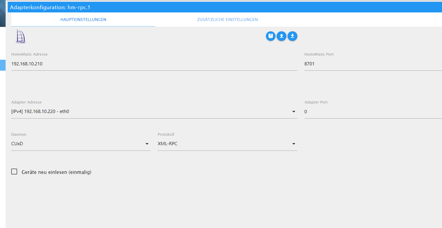

                                  • G Offline
                                    G Offline
                                    G.Hawk

                                        HomoranH Offline
                                        HomoranH Offline

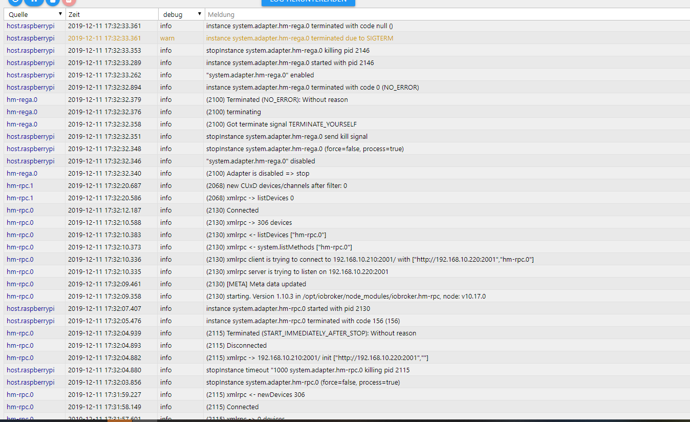

                                        @Martin-0
                                        In den Instanzen.
                                        Bei den hm-rpc bitte in die Konfiguration gehen und die Checkbox "Geräte neu einlesen" anhaken und dann speichern
                                        Wenn das durch ist dee hm-rega Instanz neu starten
