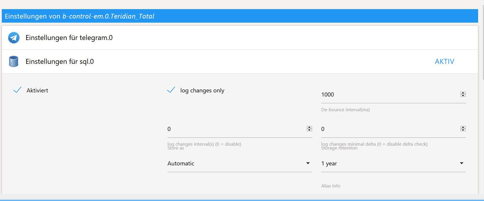

      @OliverIO
      Hast du die Datenpunkte die du mit SQL loggen willst , auch auf SQL Aufzeichnung eingestellt !?
      • OliverIOO Offline
        OliverIOO Offline
        OliverIO
        @Glasfaser hupsi, da am unteren Rand versteckt sich ja noch was. gar nicht gesehen.
        Ich dachte alle Datenpunkte gehen dann auch in Richtung sql. Vielen Dank für den Denkanstoß
