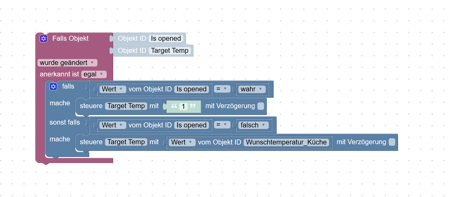

    Aktuell bin ich am tüfteln, wie ein Skript (Blocky) aufgebaut sein muss, damit die Fensterkontakte das Thermostat auf oder zu machen.
    Hier ein Screenshot des Skriptes:

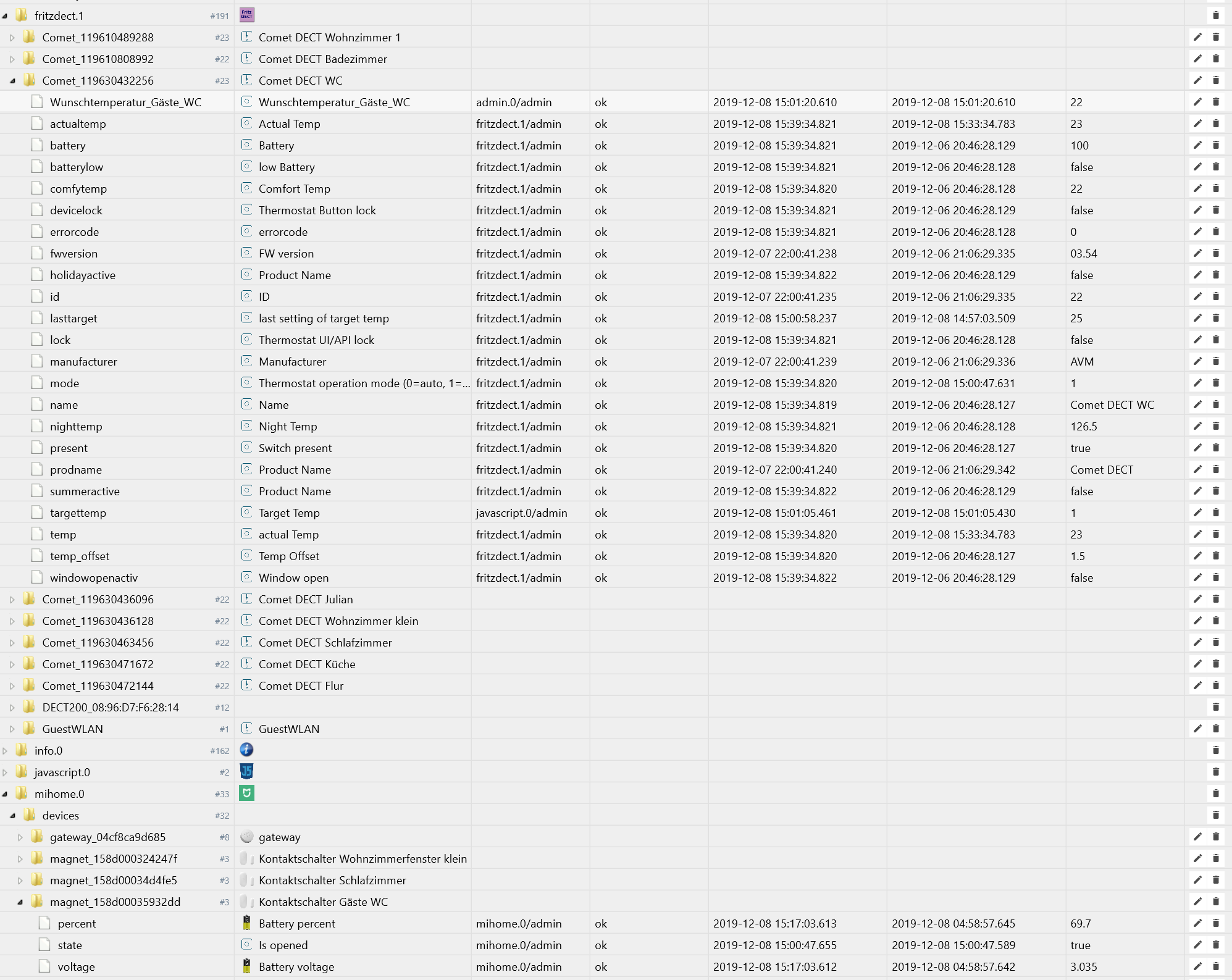

    Hier ein Screenshot aus der Objektübersicht:

    • Der Fensterkontakt schaltet das Thermostat, allerdings nur, wenn ich am Thermostat auf "OK" klicke. Dann wird das Thermostatdisplay angeschaltet und das Thermostat fährt auf / zu.
    • Öffnet / schließt der Fensterkontaktschalter ohne, dass das Thermostat aus dem Standby geweckt wird bzw. ohne, dass ich auf "OK" drücke, passiert augenscheinlich nichts. Das Thermostat fährt nicht. Zumindest nicht innerhalb von 30 Sekunden. Länger habe ich nicht getestet.
    Was muss ich machen, damit das Thermostat möglichst zeitnah den Befehl vom Fensterkontaktschalter verarbeitet?
    Im iobroker unter Objekte erfolgen die Wertänderungen bei der Targettemp. direkt, ohne Verzögerung.

            @_tobias_ Das klappt nicht weil dei Trigger falsch ist.
            Aber mehr kenne ich mich in Blockly leider nicht aus.
            Du musst auf jeden Fall oben im Ojekt die ID des Schalter stehen haben wenn ich mich richtig erinnere.
            Also der thermostat hat dort nichts verloren.

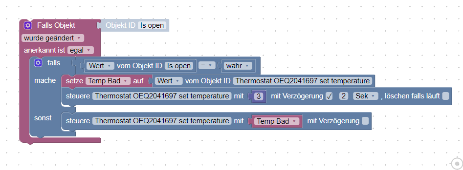

                    Ich habe zwar nicht die Fritz Thermostate sondern die Max aber ich habe dies auf dem Manual Modus laufen und habe meine Zeitpläne über Blockly konfiguriert. So zum Beispiel.
                    Die Xiaomi Fensterkontakte habe ich auch. Diese steuere ich so.
                    Hier merkt er sich den zuvor eingestellten Wert, schaltet das Thermostat bei geöffnetem Fenster ab und stellt den zuvor gespeicherten Wert beim Schließen wieder ein.

                            @_tobias_ said in Xiaomi Fensterkontakt und Comet Dect:
                            Wie verhält sich das bei Euren Steuerungen @Chaot @vikk88 ? Was passiert wenn um 09:00 Uhr manuell der Thermostat aufgedreht wird - um 09:15 Uhr synchronisiert sich die Fritzbox das nächste mal mit dem Thermostat... Wird der Sollwert dann durch die Fritzbox wieder nach unten korrigiert?
                            Also bei meiner Steuerung ist es so, dass nur dann geschaltet wird wie es auch im Skript steht. Wenn das Thermostat sich um 6 Uhr auf 20 Grad stellt und ich stelle es eine Minute später manuell auf 16 Grad bleibt es bis zu nächsten Schaltzeit auf dem Wert.

                              @vikk88 said in Xiaomi Fensterkontakt und Comet Dect:
                              Ok, beruhigend, danke :)
                              Noch eine Anfängerfrage... Beide von dir gezeigten Skripte beziehen sich ja (u.a.) auf die Heizung im Bad. Schreibt man sowas als zwei separate Skripte oder hast du ein Skript angelegt und darin einmal den Zeitplan und einmal den Falls Objekt Trigger für die Fensterkontakte eingefügt?
                                  V Offline
                                  V Offline
                                  vikk88
                                  @_tobias_ Ich habe zwei Skripte gemacht man kann aber auch beides in einem unterbringen. Was davon jetzt besser oder schlechter ist weiß ich auch nicht😅 .

                                    @vikk88
                                    Erst mal nicht, vielen Dank. Deine Screenshots helfen schon genug und ich lerne Blockly vermutlich schneller, wenn ich die Skripte selbst schreibe und bloß kopiere.
                                    Sehe ich es eigentlich richtig, dass du von 5 - 7 auf 20°C heizt, von 7 - 12 senkst du auf 16°C ab und ab 12 Uhr heizt du erneut - bis wann? Bis 5 Uhr morgens des Folgetages? Vermutlich hast du das nur so programmiert, weil im Laufe der Nacht sowieso die Heizung abschaltet oder möchtest du wirklich die ganze Nacht das Bad geheizt haben? :)
                                    Im Zimmer von unserem Kleinen soll auch nachts leicht geheizt werden. Deshalb habe ich die Nachtabsenkung an der Heizung deaktiviert. Daher "kopiere" ich dein Skript mit einem Zeitplan mehr, der abends die Temperatur wieder absenkt.
                                    V 1 Antwort Letzte Antwort

                                      @_tobias_
                                      Ne ich senke um 21 Uhr nochmal auf 16 Grad ab. Hat nur nicht mehr auf den Screenshot gepasst 😅

                                          Ich glaube, dass es jetzt so funktioniert wie ich möchte.
                                          Ihr seid super, vielen Dank.
                                          Zu erst hatte ich versucht die Steuerung für die Fensterkontakte von @vikk88 auf meine Comet Dects zu übertragen. Als Objekt ID habe ich den "lasttarget" verwendet, unter der Annahme, dass der sich durch das Öffnen des Fensters von 22 auf 1 reduziert. Das tut er allerdings nicht, der Lasttarget bleibt bei 22, der mode springt auf 1 = closed.
                                          Jetzt weiß ich auch, was du meintest @chaot, als du gesagt hast, ich muss den mode nutzen.
                                          Nach ein wenig hin und her sieht ein Skript jetzt so aus und scheinbar funktioniert ist:
                                          So muss ich noch nicht mal die Zeitsteuerung von der Fritzbox entkoppeln und in iobroker erstellen. Das hätte den Vorteil, dass das kleine lcd Diplay an den Cometen weiter anzeigt von wann bis wann der Heizzyklus programmiert ist.
                                          Im Skript bekomme ich eine Fehlermeldung/Hinweis "javascript.0 script.js.Heizung_Gäste_WC_Test_1: Cannot parse "fritzdect.1.Comet_119630432256"SyntaxError: Unexpected token r in JSON at position 1" und das Skript läuft zwar, aber der grüne Pausebutton ist gelb dargestellt. Ich weiß nicht was das bedeutet, aber scheinbar funktioniert trotzdem alles.
                                          ChaotC 1 Antwort Letzte Antwort
