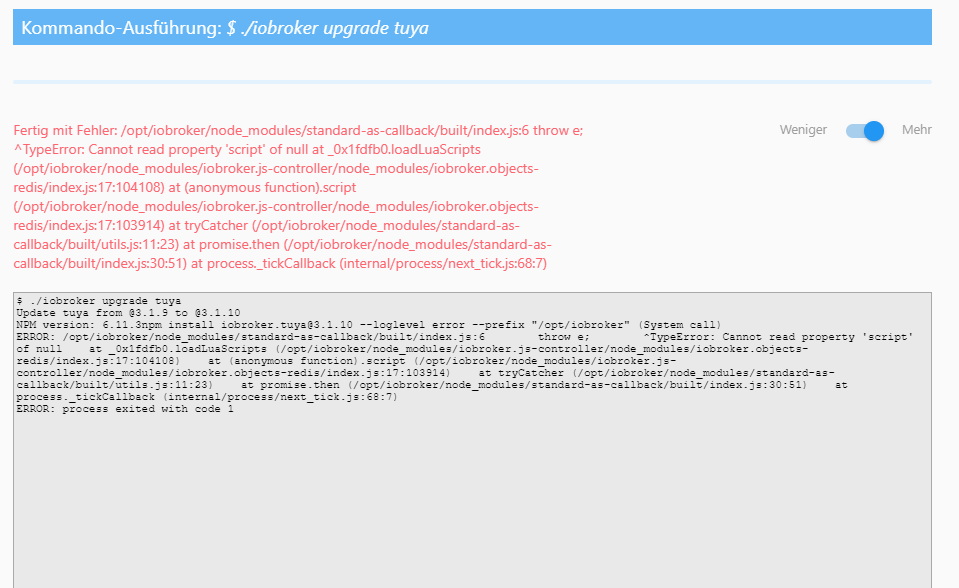

    Ich habe immer wieder sporadisch Fehler wenn ich Adapter über dem Admin update.
    Bei Updates über die Console per (in diesem Fall)
    ./iobroker upgrade iobroker.tuya
    funktioniert dann ohne Probleme.
    Ich habe admin 3.7.2, js-controller 2.1.1, node und nodejs 10.17.0 installiert.
    Für die Mods: Ich weiß nicht ob das mit js-controller oder dem admin zusammenhängt, daher hab ich das hier als neuen Thread eingestellt. Wenn es irgendwo besser aufgehoben ist, dann bitte verschieben

        @CKMartens sagte in sporadisch Fehlermeldungen bei Upgrade:
        Ok, fixen wir in 2.2 die Tage. Sind aber komische Edge cases.
        Nutzt Du file DB oder Redis für Objekte?

          @apollon77 ich nutze File DB. Wie gesagt, kommt nicht immer vor, aber bisher gut 3 mal bei Upgrades.

            @CKMartens Das scheinen edge cases zu sein wo eine DB-Verbindung beim Upgrade sehr schnell fertig ist oder so ... strange ... ich baue mal was ein
