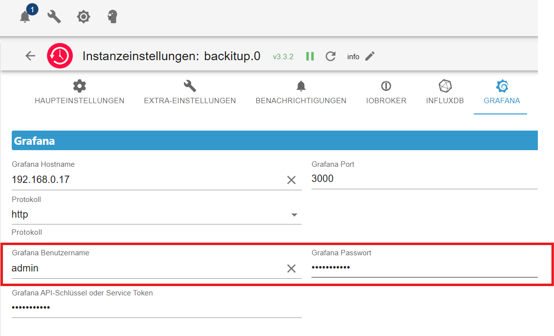

                • simatec
                  simatec Developer Most Active @Autodidakt last edited by
                  @autodidakt Füge mal vorm Restore den Token erneut ein und setze das Passwort neu
                  Autodidakt 2 Replies Last reply Reply Quote 0
                  • Autodidakt
                    Autodidakt @simatec last edited by
                    @simatec sagte in Test Adapter ioBroker.backitup v3.1.x:
                    Woher bekomme ich den Token?
                    simatec 1 Reply Last reply Reply Quote 0
                    • Autodidakt
                      Autodidakt @simatec last edited by Autodidakt
                      Welches Passwort? InfluxDB Adapter, derBenutzer/Passwort die in Influx über die Konsole eingerichtet wurden oder in Grafana
                      • simatec

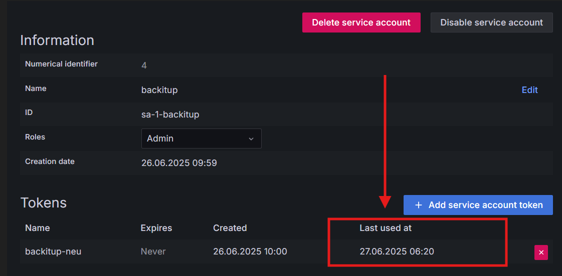

                        @autodidakt Du machst ja ein Grafana Restore, also Service Token und Zugangsdaten von Grafana

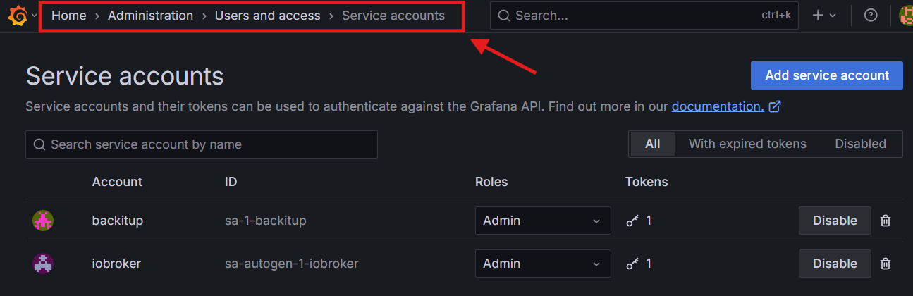

                              Einstein67 @Autodidakt last edited by
                              @autodidakt So sieht der Menü-Pfad bei Grafana 12 aus ...
                              Autodidakt 1 Reply Last reply Reply Quote 0
                              • Autodidakt
                                Autodidakt @Einstein67 last edited by Autodidakt
                                @einstein67
                                Ich blinder, Danke...

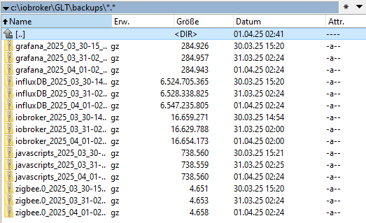

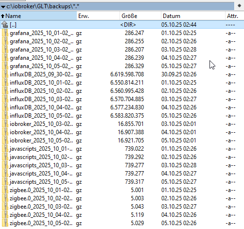

                                  Ich melde mich mal wieder - leider mit einer Fehlermeldung, welche unter BackitUp 3.3.7 aufgetreten ist (von jetzt auf gleich).
                                  ioB läuft auf einer Windows Installation - daher die Pfad Angabe.
                                  cifs: Error: EPERM: operation not permitted, stat 'C:\ioBroker\GLT\backups\influxDB_2025_09_30-02_01_05_backupiobroker.tar.gz'
                                  Es scheint so, als ob der Adapter die alten Dateien nicht löschen kann. Eingestellt sind 3 Sicherungen. Die Sicherungen von influxDB liegt jetzt aber schon bei 6 Sicherungen, aber auch bei den anderen Sicherungsdateien bin ich schon bei 5 Stück.
                                  Die die ioBroker Sicherung jedoch hat ihre 3 Dateien. Hat jemand eine Idee dazu?
                                  Nachtrag: Da sich die Dateien auch nicht über den Windows Explorer (Berechtigungs Konflik) löschen ließen, habe ich ioB neu gestartet.
                                  Sofort mit Beendigung von ioBroker ist die Datei dann auch gelöscht worden. Irgend ein Prozess aus der ioB Umgebung, hat sich die Datei offenbar "gekrallt" und keine weitere Aktion zugelassen.
