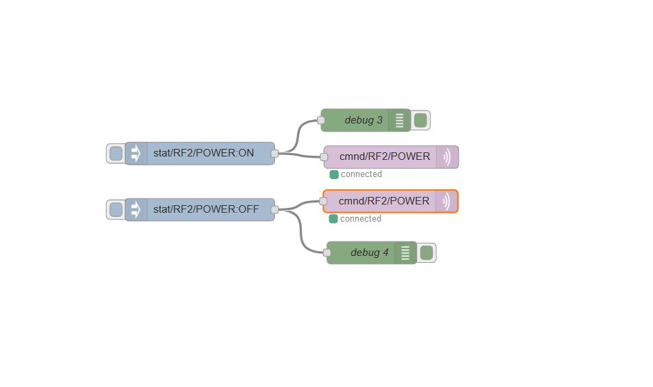

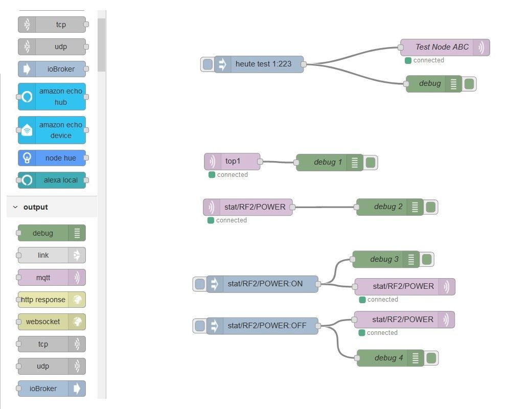

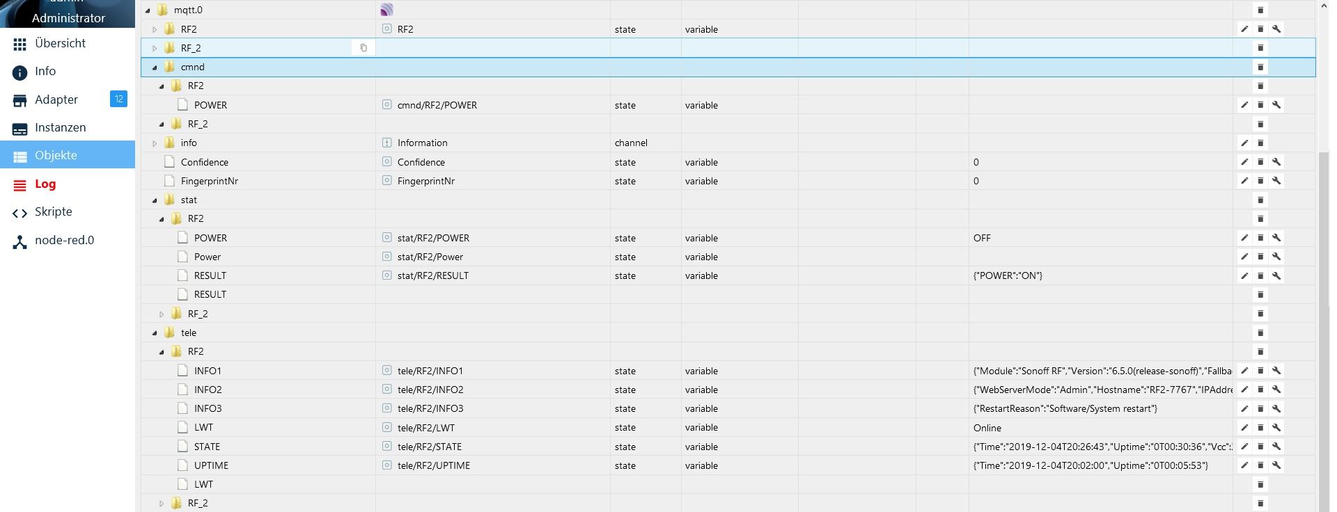

                            @Falke07 Sodele, es ist fast geschaft.
                            Der letzte Schritt fehlt noch.
                            Mqtt.0 ist Broker im IO.
                            Angeschlossen ist ein Sonoff Basic nennt sich bei mir RF2.
                            Node Red läuft soweit bis in den Broker.
                            @ All
                            Letzte Hürde ist nun aus dem Broker den Schaltbefehl zum Sonoff Basic zu senden.
                            Hat dies schon jemand gemacht ?
                            Bilder:
                            Nachtrag, läuft jetzt.
                            Aus Node Red wird zum Broker nach Sonoff Basic On / Off gesendet.
                            🙂 🙂 Cool
                            Bild:
                            Was du für Node Red benötigst ist Easy, Bild:
