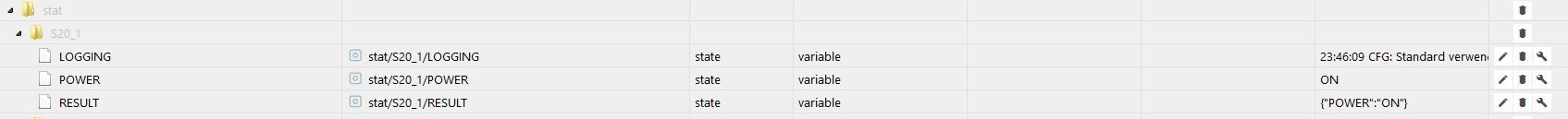

                    Bei mir sieht es ähnlich aus (sonoff.0 statt mqtt.0) und funktioniert einwandfrei ...
