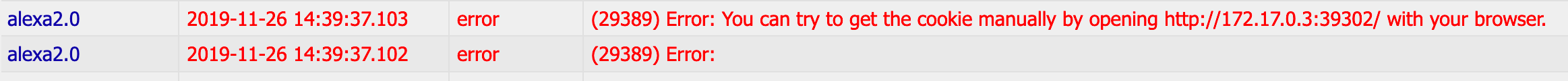

    nachdem ich iobroker neun aufgesetzt habe, bekomme ich keine Verbindung vom Adapter zu Amazon.
    Was muss in den Proxy Einstellungen eintragen?
    Wenn ich die im Log angezeigte URL im Browser eingebe, komme ich auf eine leere Seite.
    Firewall und Antivirus sind ausgeschaltet.
    Wer kann helfen?

    alexa2.0	2019-11-26 16:26:09.985	error	(3599) Error: You can try to get the cookie manually by opening http://172.17.0.3:49217/ with your browser.

        haselchenH Offline
        haselchenH Offline
        haselchen
        @StM47
        Moin. Der Haken dürfte die IP Adresse sein. Interne Synology Adresse?

          Hi haselchen,
          auch wieder unterwegs.
          Ich denke auch, weiß aber nicht, wie ich das ändern soll.
          Das Komische ist, dass ich mit einer älteren Version von Alexa2 (wo man noch User Und PW angeben musste) gar keine IP Adressen angeben muss und es funktioniert trotzdem nicht.
          Ich denke, dass es mit meiner Docker Netzwerkeinstellung zu tun hat.
          Hast du davon Ahnung?

            Ich habe ioBroker mal im selben Netztwerk wie die Syno (Host) insalliert.
            Jetzt sieht das Log folgendermaßen aus:
                  Ich weiß nicht, ob Amazon bei zu vielen Anfragen den Zugang blockt.
                  Ich habe nach ca. 30 Minuten nach Umstellung auf Hostmodus gewartet und es hat dann einfach funktioniert.
