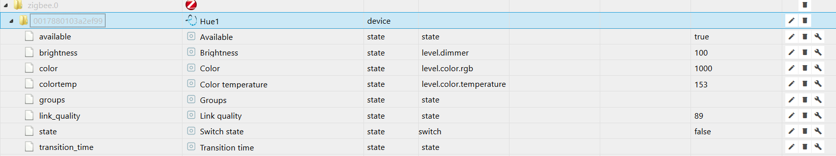

    ich habe eine hue lightstrip plus via zigbee adapter in iobroker eingebunden.
    nun möchte ich die lightstrip via yahka über homekit steuern.
    bisher funktioniert leider nur an/aus.
    kann mit jemand helfen die elemente zuordnen?

      Die Zuordnung ist eigentlich logisch:
      ColorTemperature auf colortemp, ohne Konversion
      Brightness auf brightness, ohne Konversion oder mit Level255 (ausprobieren)
      On auf state
      Für Color brauchst du eine Funktion die von hsv nach rgb konvertiert (und umgekehrt)
