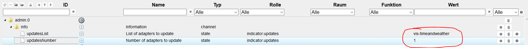

    Habe den Datenpunk in VIS eingebaut
    So konnte ich sehen das heute morgen ein Update anstand
    Über WebUI das update gestartet. => Alles sauber durchgelaufen
    leider wird der Wert (1) in admin.0.info.updates nicht zurück gesetzt
    Auch bei "Zustände" ist der Wert nicht aktualisiert worden
    Erst nach manueller Aktualisierung derAdapterinfos war der Wert nun "0"

              Heute steht wieder ein Update an.
              "weatherunderground"
              im VIS habe ich die Anzeige
              Update
              wenn ich nun den Adapter aktualisieren wird der Wert nicht zurück gesetzt
              Jürgen

                  wenn Du im Admin/Adapter oben links aktualisieren drückst, wird der Zähler zurückgesetzt
                  Adapter: Fritzbox, Unify Circuit
                  Skripte: dynamic hue, Bluetooth Scan, Multi-Ereignisliste
                  • derAugeD Offline
                    derAugeD Offline
                    derAuge
                    @ruhr70:
                    wenn Du im Admin/Adapter oben links aktualisieren drückst, wird der Zähler zurückgesetzt `
                    Das ist richtig. Und so muss ich es ja nun auch MANUELL machen.
                    Wenn es automatisch eingetragen wird, warum kann es nicht automatisch zurück gesetzt werden ? <size size="85">(Das sollte der Hinweis bewirken)</size>
