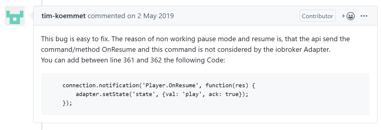

    Ich habe gestern das aktuelle ioBroker Image installiert und zu Testzwecken Kodi und Phillips Hue als Adapter installiert. Was mir aufgefallen ist, dass nach dem starten des Players im Kodi, der media.state wie erwartet den richtigen Wert anzeigt. Einzig bei Pause und anschliessendem fortsetzen der Wiedergabe, bleibt der Wert auf pause stehen. Bei stoppen und anschliessender erneuten Wiedergabe ist das Verhalten korrekt.
    Das es an Kodi 18.4 liegt ist auszuschliessen, denn FHEM erkennt die Statusänderung korrekt.
    Ist der Fehler bekannt? Gibt es ein Workaround?
    Habe es übersehen, eine Lösung existiert bereits

      Hallo, kann mir jemand mit der Lösung auf die Sprünge helfen?
      Wo muss ich die Zeilen ändern?
      OK, gelöst.
      Hab die Antwort hier gefunden.
