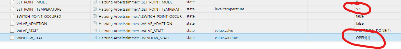

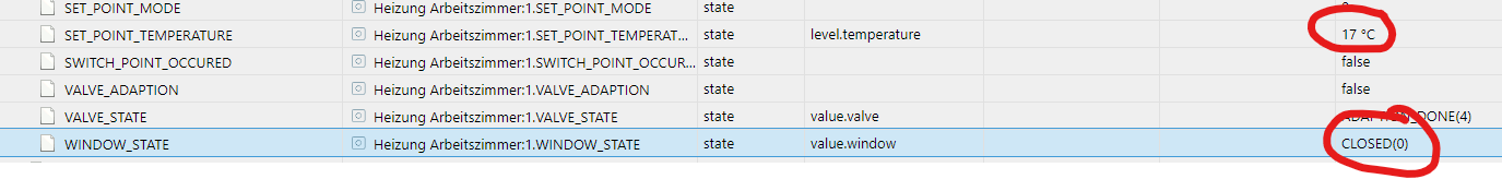

        @technodj23
        Ändere doch mal erst einmal testweise manuell den Datenpunkt Windows_state auf "open". Dann wird die im Thermostat hinterlegte "Fenster offen Temperatur" automatisch eingestellt.

              • RöstkartoffelR Röstkartoffel
                @technodj23
                @Röstkartoffel sagte:
                Funktioniert der Vorschlag nicht ?
